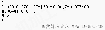

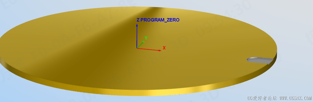

发表于 2025-6-10 18:20:50 | 显示全部楼层 |阅读模式
常用的倒圆角宏程序,再各种模拟软件中模拟不了,包括 CIMCO   VT   宇龙。问下那个兄弟那个软件能模拟    产品是圆柱上倒C角  是在CIMCO中只有一条斜线。程序没有问题,已经上机验证过

发表于 2026-3-31 22:51:25 | 显示全部楼层
用 CIMCO 2025可以模拟出来,低版本确实模拟不出来

发表于 2025-6-11 08:15:15 | 显示全部楼层
这程序能上机?还没问题?你的子程序不对吧,O0010是子程序名称,应该单独一行.VT模拟不了,没道理啊,不过你没晒图,看不到其他信息。只看程序的话,VT也没问题的。里面没有需要配置的东西。

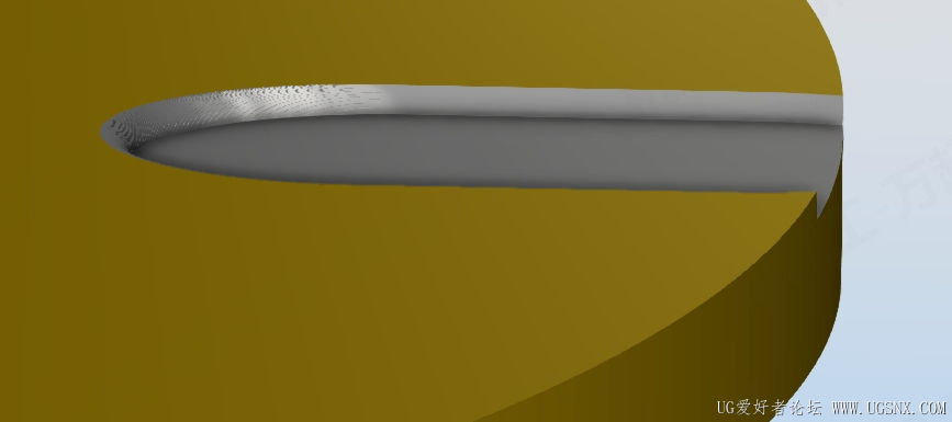

 楼主| 发表于 2025-6-11 09:45:14 | 显示全部楼层
随风飘~e族 发表于 2025-6-11 08:15
这程序能上机?还没问题?你的子程序不对吧,O0010是子程序名称,应该单独一行.VT模拟不了,没道理啊,不过 ...
子程序O100裁剪的时候不小心删了一个0       在CIMCO中就一个斜线 不知道为什么
O0100
G91G28Z0.0
T15(D30*270#JS)
M6
G90G0X225.0Y0.0
S5500M3
G90G01G43Z100.0H15F5000
G01Z30.0F2000
M8
#12015=-0.02
G01Z0.1F500
G90G01G42X188.275Y0.0D15F800
#1=0.0
#2=1.8
WHILE[#1LT90.0]DO1
G90G03X[188.275+1.7*SIN[#1+#2]]I-[188.275+1.7*SIN[#1]]Z-[1.7-1.7*COS[#1+#2]]F1700
#1=#1+#2
END1
G90G01G40X225.0Y0.0F800
G90G01Z50.0F1200
M5
M9
G91G28Z0.0
M30
%这个程序是倒R角的   VT模拟出来不对

发表于 2025-6-11 16:34:56 | 显示全部楼层
看起来已经是R了,就是形状对不上,那就要检查刀具了。如果刀具没问题,就要再继续检查程序,开启变量追踪,单不运行,查看对应的变量值。这样可以准确定位错误位置。有可能是变量不识别等原因导致的

 楼主| 发表于 2025-6-12 16:46:32 | 显示全部楼层
随风飘~e族 发表于 2025-6-11 16:34
看起来已经是R了,就是形状对不上,那就要检查刀具了。如果刀具没问题,就要再继续检查程序,开启变量追 ...
应该是变量不识别的问题.机床加工没有问题。不知道咋弄
