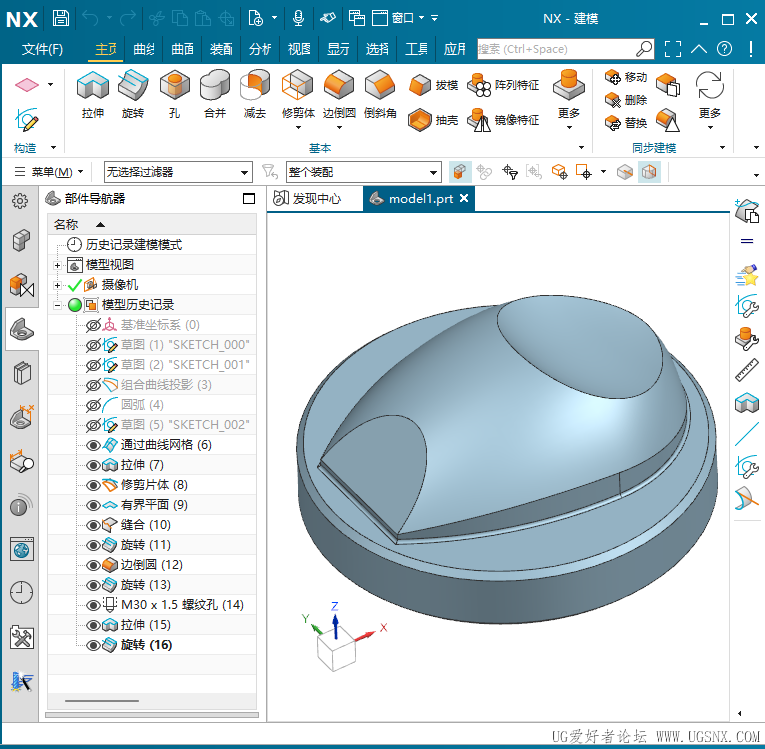

求大神画一下(急在线等)

请教下,平面D是怎么确定的,找半天都只有那条直线是确定的?

发表于 2025-6-11 09:58:16 | 显示全部楼层
我也想知道,

发表于 2025-6-11 14:59:25 | 显示全部楼层
就是斜角不知道多少度的,我给做成了45度的。

发表于 2025-6-11 16:23:21 | 显示全部楼层
图纸上没找到D面的定位尺寸,随便给了一个尺寸来做

发表于 2025-6-12 06:31:08 来自手机 | 显示全部楼层
平面D斜度应该是40度吧,可以把图纸下载下来导入软件标注一下
