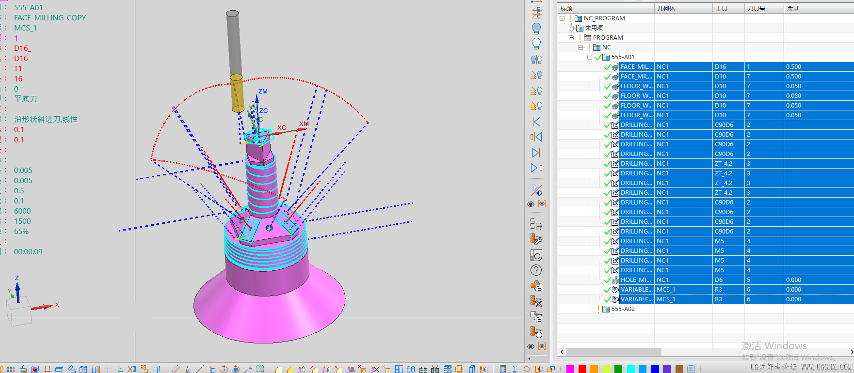

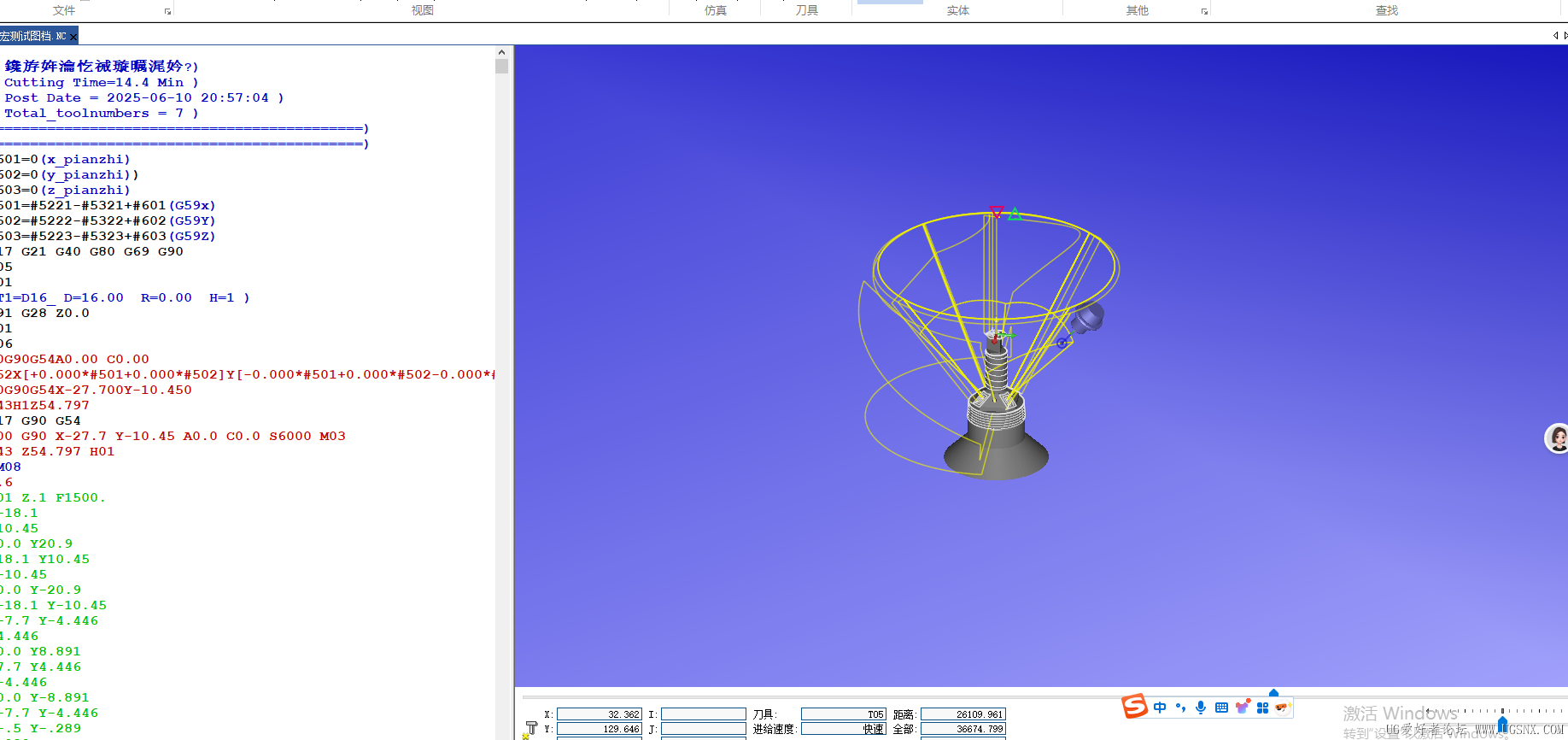

ug五轴刀尖跟随宏后处理,有需要的可以下载玩玩,自行测试,有问题可反馈,千万慎重使用!

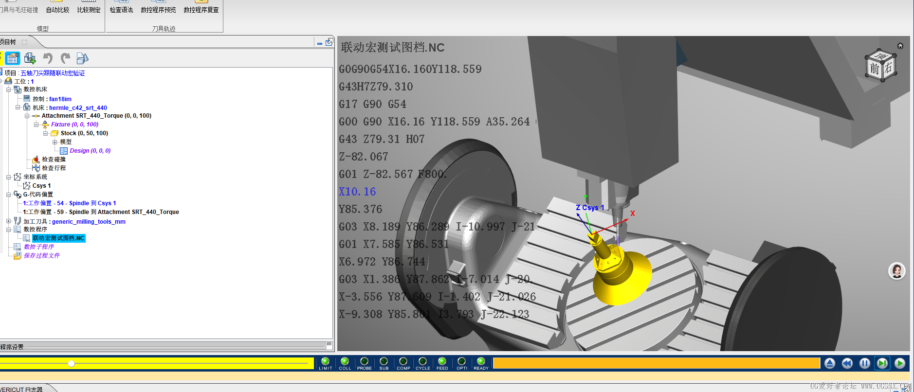

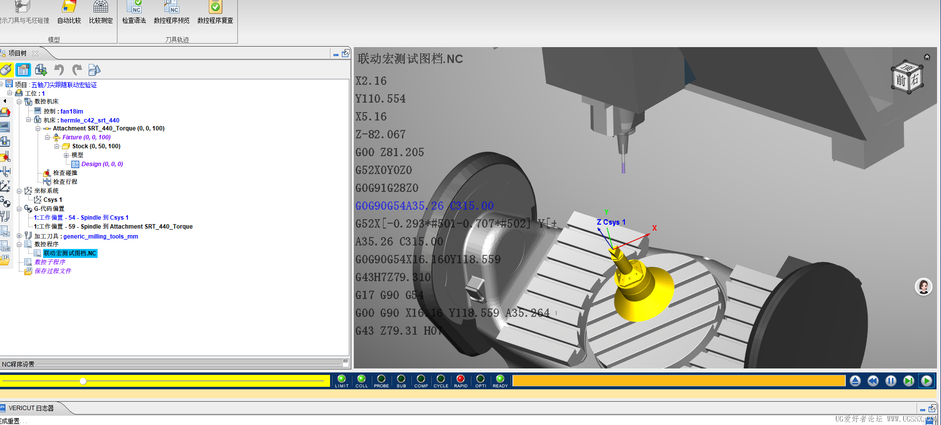

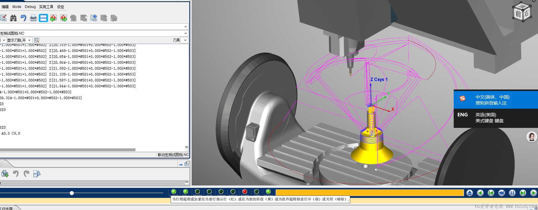

WY123456789 发表于 2025-6-12 11:56
大佬,这是后处理的时候直接函数计算,不用找机床原点。没有子程序的那种吗? ...
嗯,找两个,一个机台旋转中心G59,一个分钟坐标G54,不需子程序
