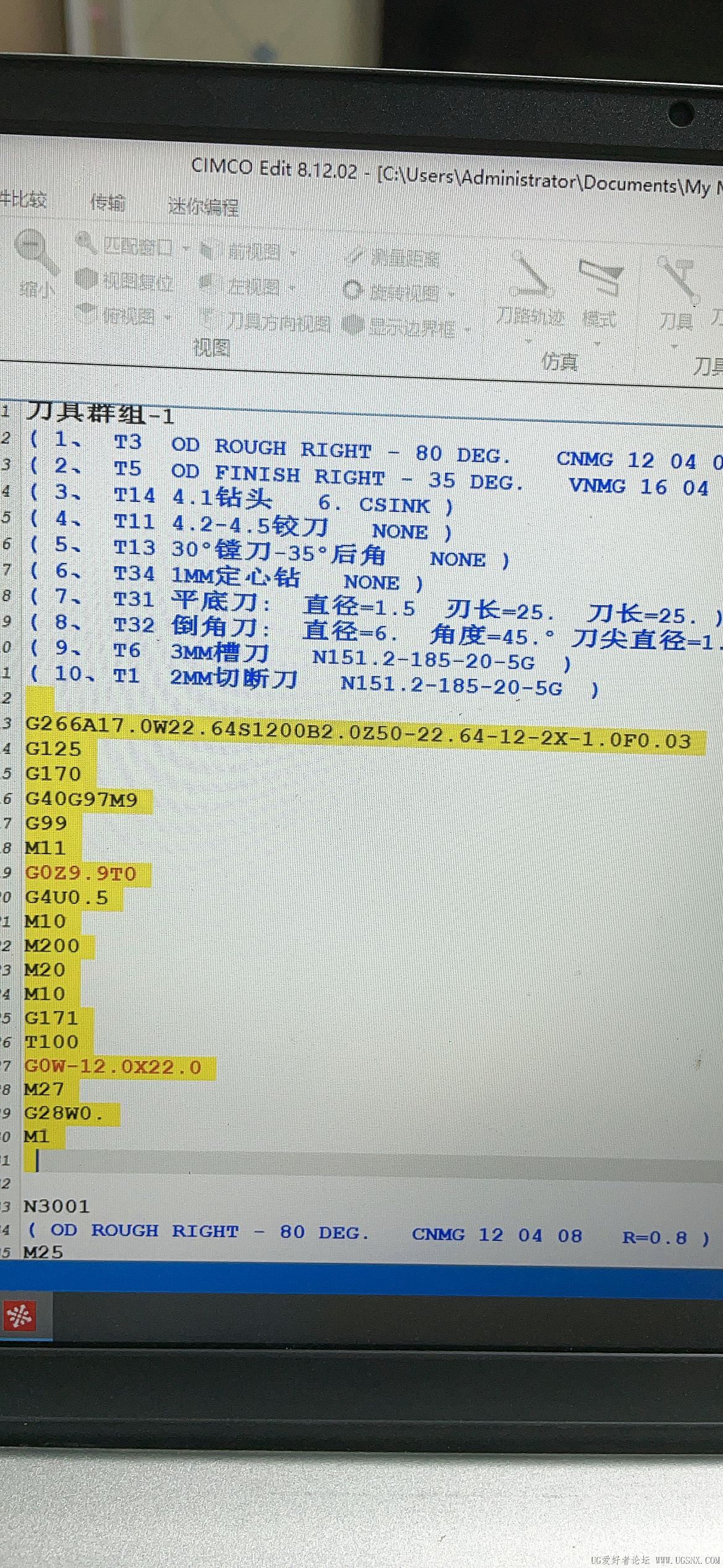

      pbld, n$,  "G266A17.0W22.64S1200B2.0Z50-22.64-12-2X-1.0F0.03",e$
           #A棒料直径/W零件长度/B切断刀宽/Z无导套Z50-22.64-12切断刀杆宽度-2安全距离/旋转导套Z205-22.64-12切断刀杆宽度-2安全距离。
      后处理怎么读取这些数据?

 楼主| 发表于 2025-6-16 09:51:42 | 显示全部楼层
我现在就是强制输出,再改的数据.   想问问能不能直接后处理直接读取
