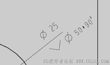

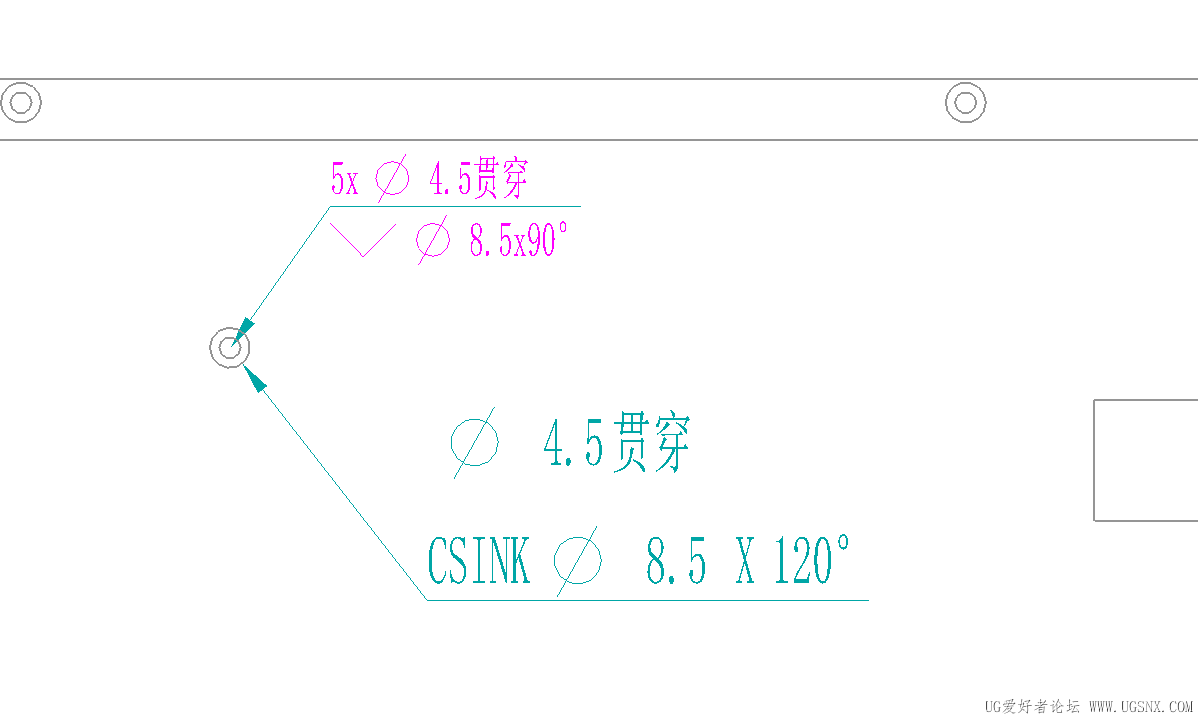

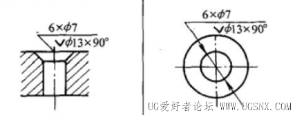

发表于 2025-6-13 09:40:56 | 显示全部楼层 |阅读模式
1.png 如图这是在网上找到的埋头孔标注样式,我用的UG10.0,出工程图怎么也标注不到尺寸线下方呢,上下前后都试了,都是在标注直径的文字上下前后,不是尺寸线的下方。
2.png 这是我标注的,只能在尺寸线一侧。这是正常的还是我没有设置好呢?

发表于 2025-6-13 11:22:15 | 显示全部楼层
我没用NX10版本了  不过你可以   双击尺寸-设置-孔与螺纹标注-里面设置表格 有个换行  自己调整一下

发表于 2025-6-13 16:32:28 | 显示全部楼层
这个样子可以不

发表于 2025-6-13 17:19:21 | 显示全部楼层
可以用注释标注

发表于 2025-6-13 18:20:09 | 显示全部楼层
注释标注 或者 孔和螺纹标注都可以(孔和螺纹标注前提是该孔是用孔命令做的)

 楼主| 发表于 2025-6-18 11:21:12 | 显示全部楼层
差那么一点点,但也是我想要的结果,这是怎么处理的呢》

 楼主| 发表于 2025-6-18 11:22:04 | 显示全部楼层
936322085ljh 发表于 2025-6-13 18:20
注释标注 或者 孔和螺纹标注都可以(孔和螺纹标注前提是该孔是用孔命令做的) ...
注释标注怎么换行到线下边的?
