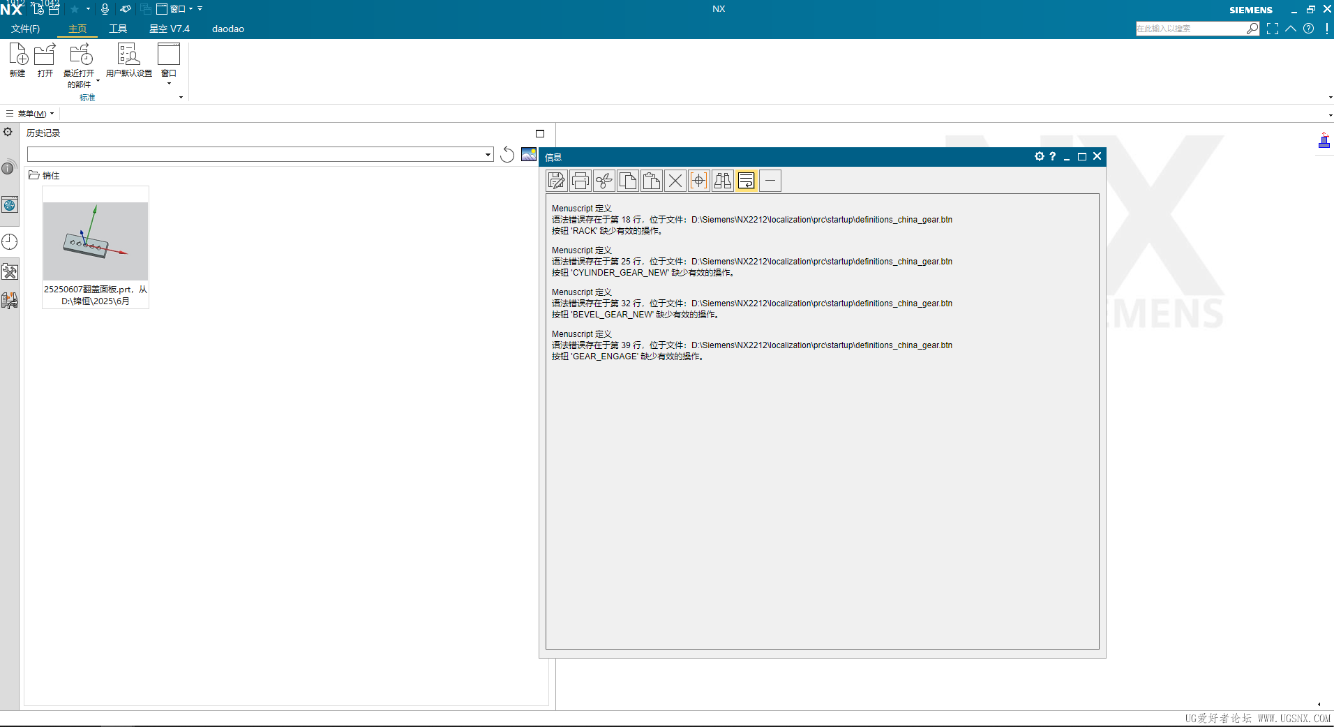

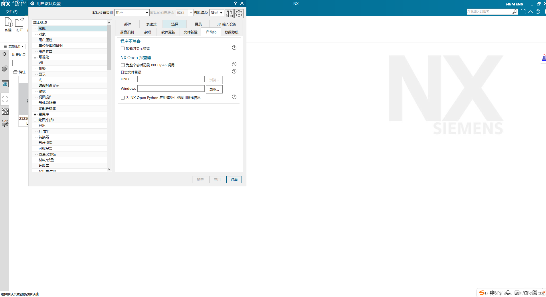

用户默认设置已经关闭程序不兼容的报警,关机重启还是会报警。这是怎么回事?

NX升级到最新版本 或者\Program Files\Siemens\NX2212\LOCALIZATION\prc\startup 直接把这个startup文件夹名字改了就不提示了

感谢,解决了
