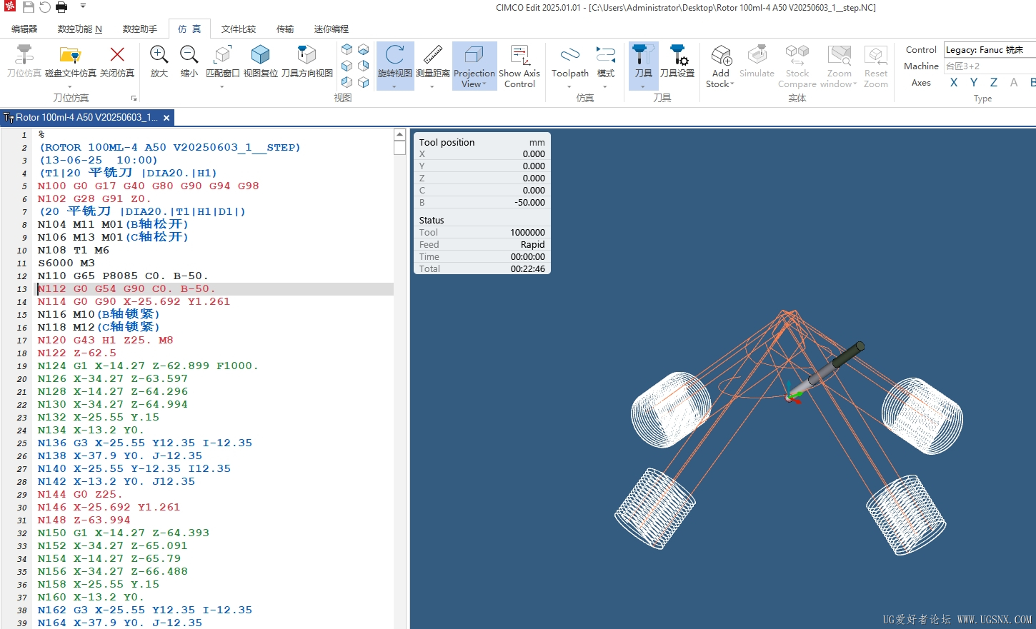

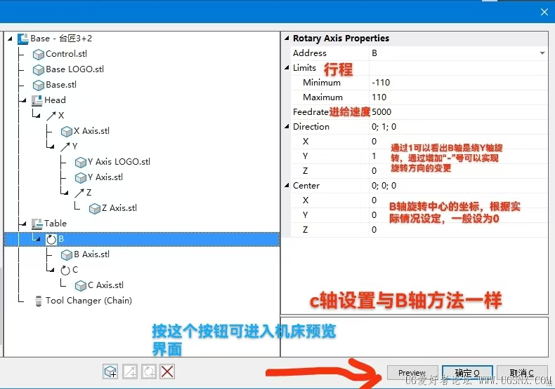

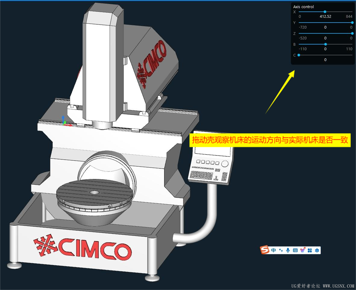

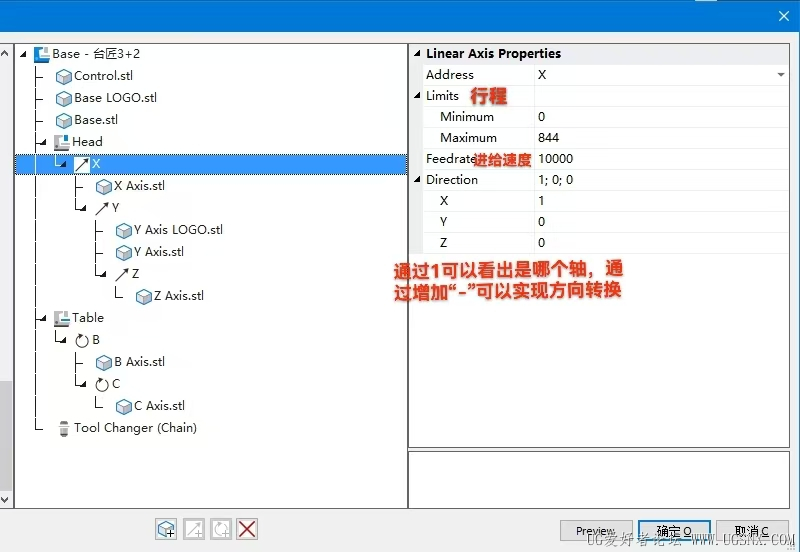

mastercam 3+2程序验证  cimco2025机床的设置  BC
当然AC的设置和BC原理一致
1打开cimco2025
2打开编辑器
3打开设置
4点仿真
5点机床设置后面的图标进入设置界面
6点机床设置的小三角显示机床列表选择刚设置好的机床
注意:更改完设置后需要点击关闭仿真,再点击刀位仿真,否则程序不更新仿真显示
