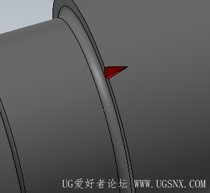

大师们有空了看看 。。红色区域用成型刀加工
直径16 宽度2 角度60°
001.rar (2.81 KB, 下载次数: 1)
图中红色面想用T型刀车铣上加工
图中红色面想用T型刀车铣上加工
图中红色面想用T型刀车铣上加工

提取中心线,外形,关闭刀补

用燕尾刀咯

啥刀都行,思路是啥

用成型刀了还有什么疑问   走个直线就行了嘛

外形 走中线  不要刀补

角度合适的刀具 用外形铣拉一刀就行了

多大的刀具不过切
验证下给呗
刀具参数
最好给个刀路 老大我新手

磨把钻头拉一刀
