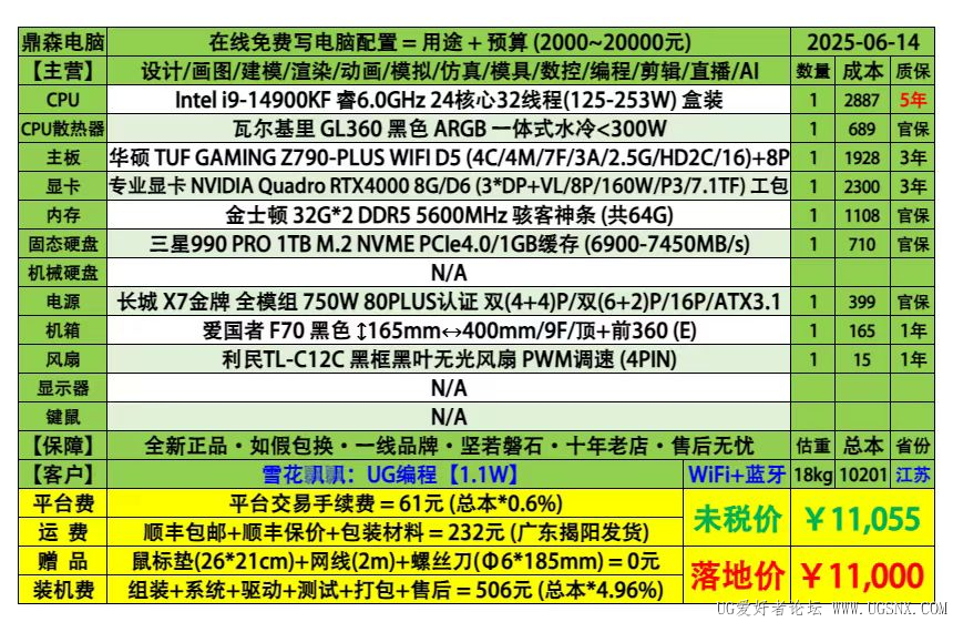

老板们,这两个配置表哪一个合适UG,来点专业意见

经常打开大型数模,公司配的电脑太卡了,就申请高配置的电脑,IT问我要什么样的配置,反正又不用自己掏钱,干嘛不搞好一些的用起来也爽

哇,,,一万多的电脑。。。估计都没得问题。。。我们厂编程的电脑才4000多块。

UG不渲染不吃显卡  所有的编程都涉及不到渲染 核显够用 编程只吃CPU主频 内存和硬盘  只要新CPU5.0HZ以上的睿频就好  核8核就好 内存 你看你的UG什么时候跑上过16G   硬盘 就是用M.2PCIE4.0 1T就好   用个好的电源功率不用太高  主板不超频用B系列就好  扇热6铜管

第二个比第一个好,阵列很多或者刻字很多,专业卡要强很多而且价格美丽。

3000的电脑湿滑运行2412
  非要搞1万  是不是钱多烧的

6000左右的都已经无压力的,主要看UG应用在哪些方面再定义,因为应用不同,不好一同而论。
