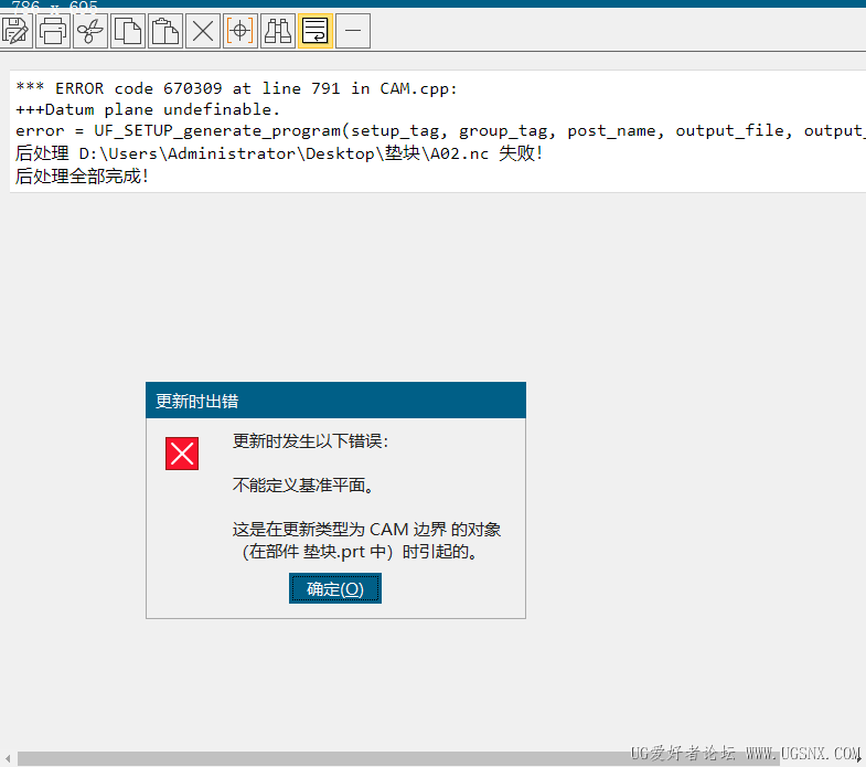

发表于 2025-6-15 09:55:04 | 显示全部楼层 |阅读模式
编程过程中没问题,把程序后处理完就开始报错,关也关不掉

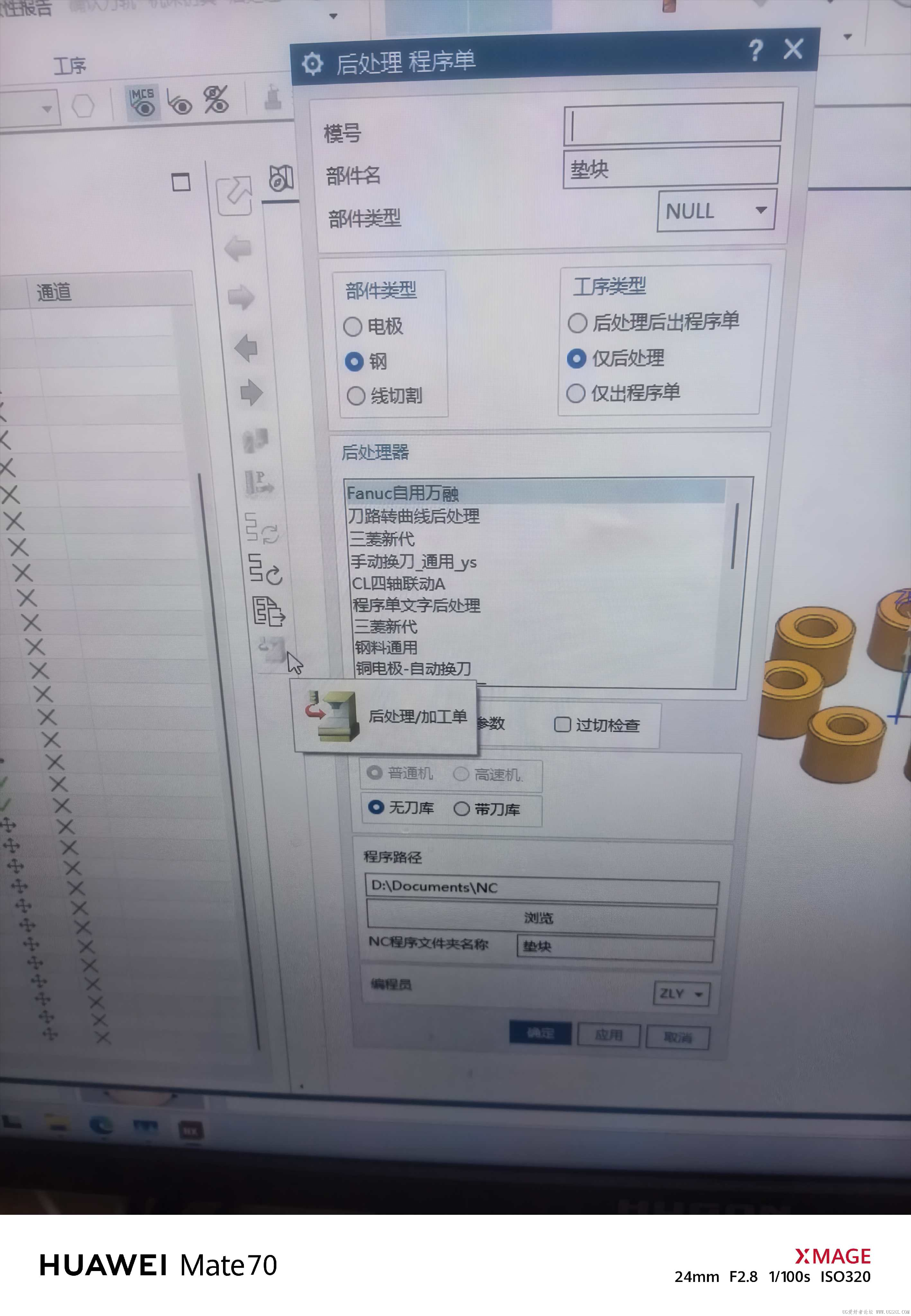

 楼主| 发表于 2025-6-15 22:41:22 | 显示全部楼层
麻烦大家了,找到原因了,是外挂的原因。不用外挂后处理程序就没事,用外挂后处理程序后图档就会崩溃报错
星空外挂的后处理/加工单
星空外挂的后处理/加工单

 楼主| 发表于 2025-6-15 09:56:41 | 显示全部楼层
后面只能把ug强行关闭,但是所有东西全没l

发表于 2025-6-16 08:30:21 | 显示全部楼层
外挂版本兼容性的问题?楼主测试过外挂其他版本与其他2406的兼容性吗?
21
802
802
 楼主| 发表于 2025-6-17 20:15:55 | 显示全部楼层
没有试过
