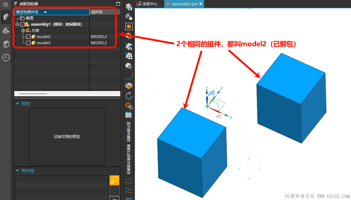

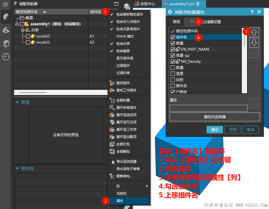

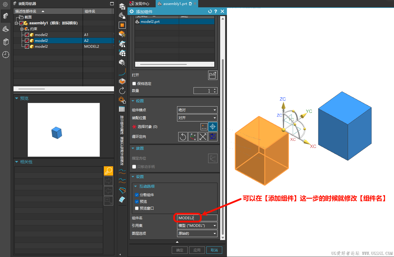

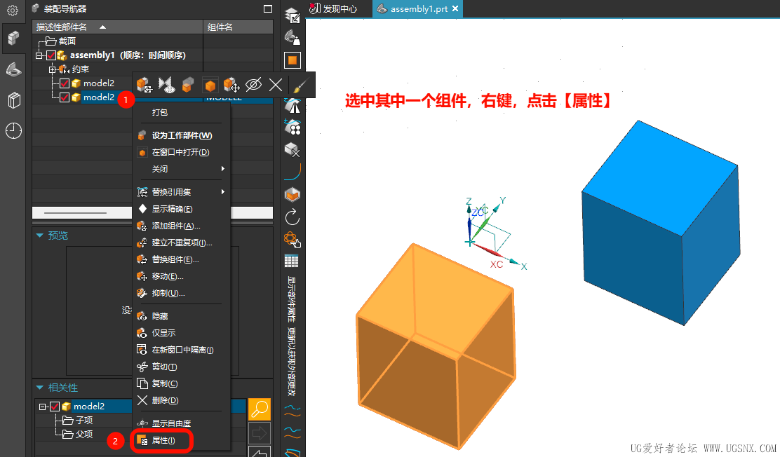

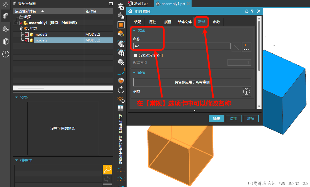

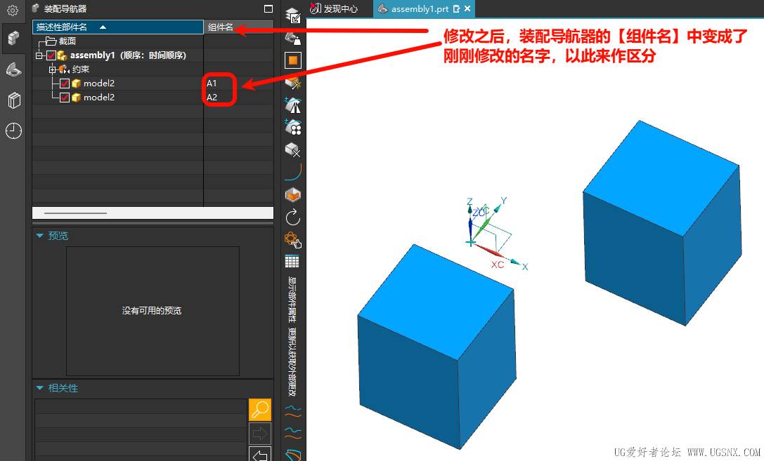

不知道这种方式能不能符合需求,可以参考一下。
就是以【组件名】这个属性进行区分A1、A2组件。
