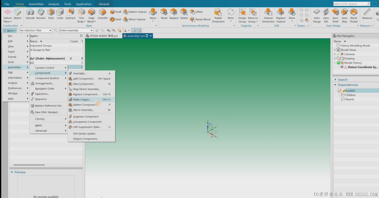

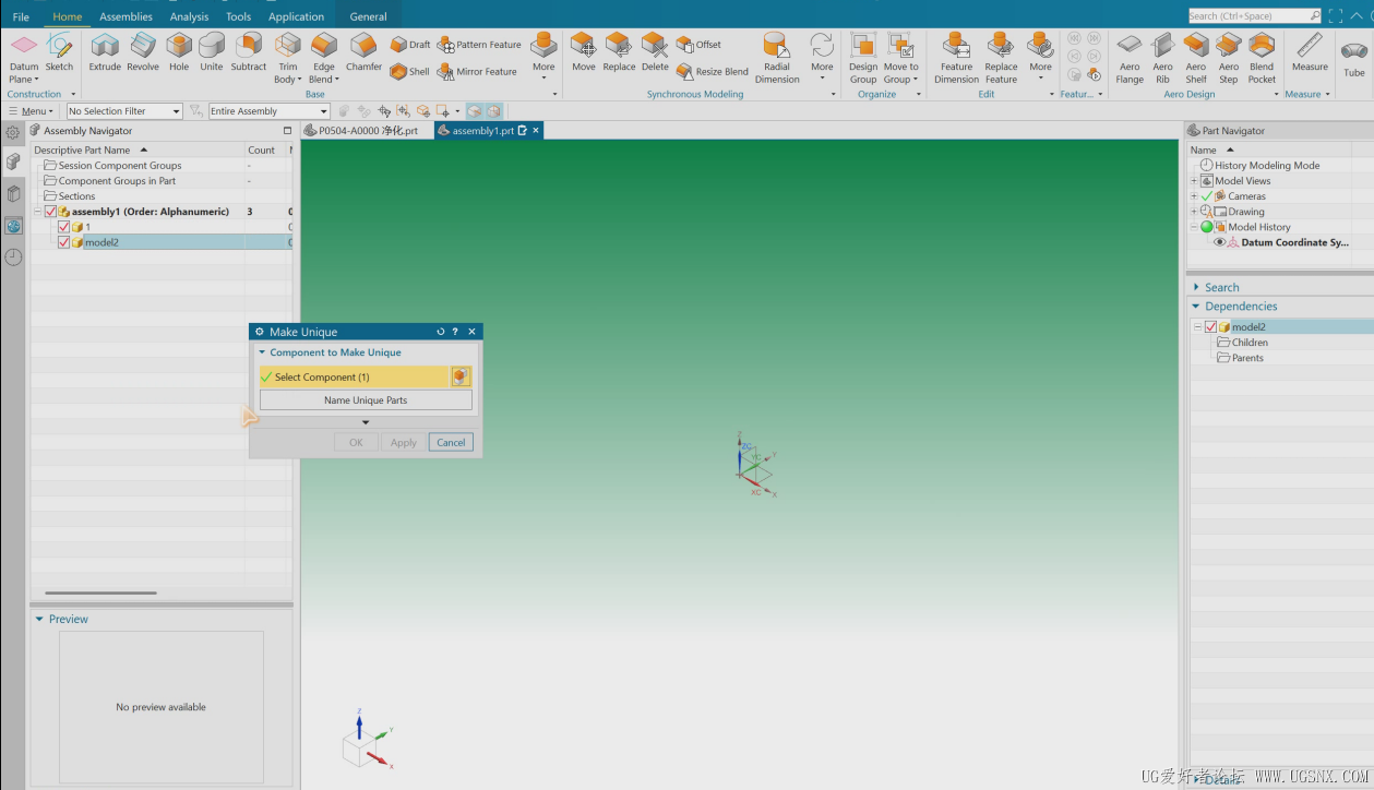

发表于 2025-6-17 15:51:16 | 显示全部楼层
NX搜索命令 make Unique,SW装配体是make independent,两个都是装配体下单独另存为。但是nx的是可以多选,sw只能单选一个。
