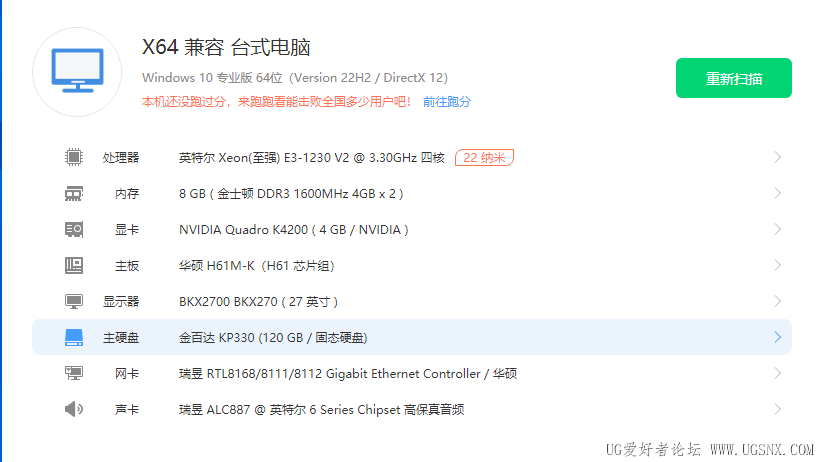

发表于 2025-6-16 21:20:19 | 显示全部楼层
拳王123 发表于 2025-6-16 15:37
之前win7的系统都不卡的
用第三方软件比如ada64 或者鲁大师 发硬件图出来看看啊

 楼主| 发表于 2025-6-17 09:03:25 | 显示全部楼层
上传了,大哥帮忙看看
