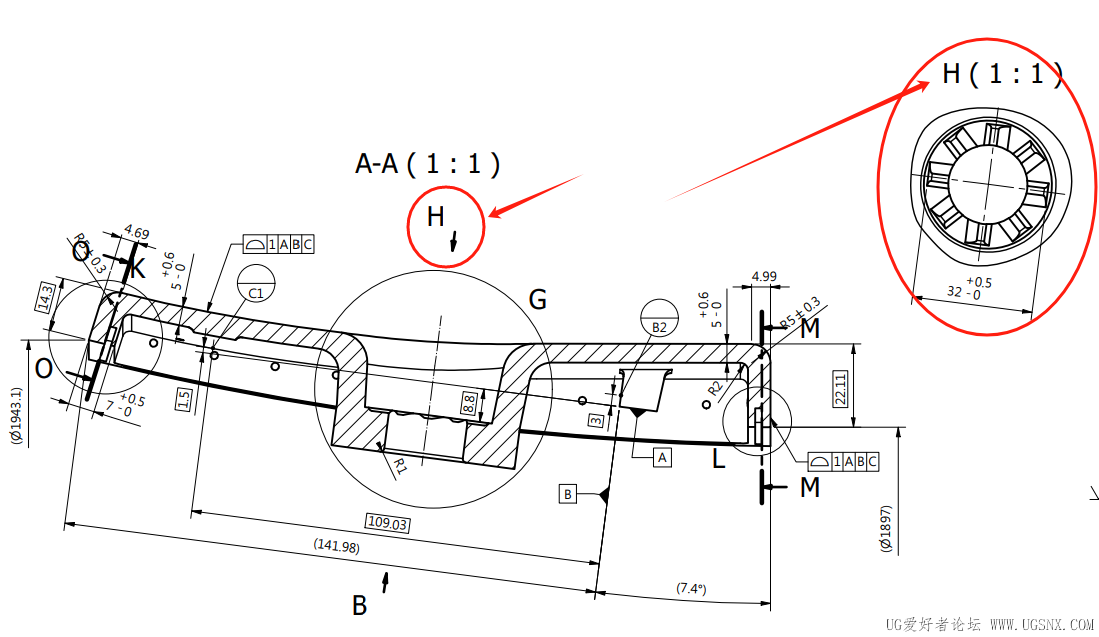

新手小白求助,图纸中的B、H、M、O的局部放大图、局部剖视图是如何画出来的?
H视图如何画的?
H视图如何画的?
H视图如何画的?

它这个应该是放两个视图  然后把放大图视图的边界给裁剪一下  然后标签在手动放一个吧   如果想直接局部放大还能摆角度的应该不行把

看你这H视图,应该是在工程图中,把投影视图的比例调整一下,然后把投影视图的边界弄一下就完成了。对应UG功能来说,不是局部放大图。

初学乍练88 发表于 2025-6-18 16:04
看你这H视图,应该是在工程图中,把投影视图的比例调整一下,然后把投影视图的边界弄一下就完成了。对应UG ...
按您的意思,是投影的子视图,再从子视图上面裁剪出H视图的形状吗?
