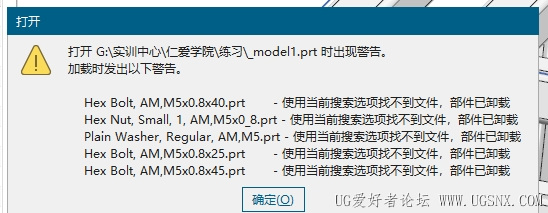

ug2312  结构设计模块,紧固件装配后,存盘再打开,显示已卸载。

菜单-文件-选项-加载选项-选择按照保存
加载后选择GC工具箱-GC数据规范-其他工具-组件更名及导出

 楼主| 发表于 2025-6-17 20:19:03 | 显示全部楼层
ug2312  结构设计模块,紧固件装配后,存盘再打开,显示已卸载。为什么?请教高手

发表于 2025-6-18 08:30:33 | 显示全部楼层
打开---按文件夹改选为按照保存的

发表于 2025-6-18 08:36:16 | 显示全部楼层
找到标准件存储路径,把紧固件复制到现在的文件夹里。

发表于 2025-6-18 08:56:41 | 显示全部楼层
会不会ASM和Prt不在同一个文件夹

发表于 2025-6-21 12:29:18 | 显示全部楼层
修改下搜索路径为“按保存”就可以

发表于 2025-7-5 15:14:25 | 显示全部楼层
第一次调进来装好后,你要另存到你的装配文件夹下

发表于 2025-7-31 11:43:02 | 显示全部楼层
创建紧固件的时候选择”复制到新组件“

发表于 2025-9-8 15:19:35 | 显示全部楼层
