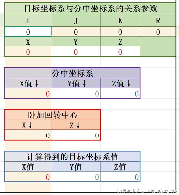

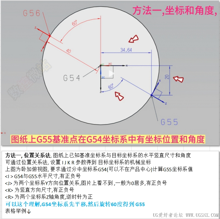

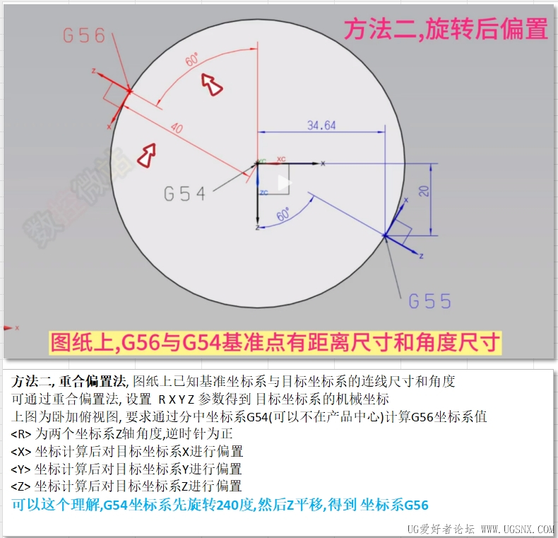

[分享] 卧加坐标计算表格
 火 [复制链接]
421
8578
8578
发表于 2025-6-17 21:37:11 | 显示全部楼层 |阅读模式
卧加坐标计算表格.zip (389 Bytes, 下载次数: 1154)
