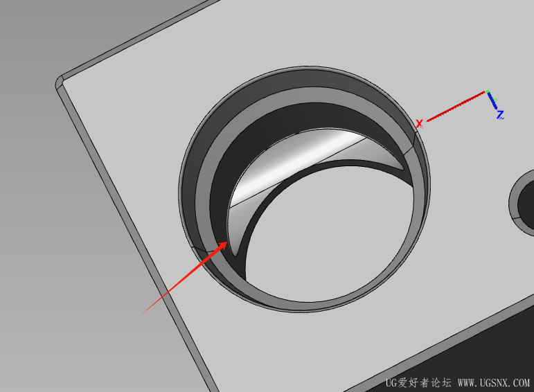

怎么在hypermill中新建一支燕尾刀,加工一个两个内孔相交的倒角

就是这个

一般都是使用2d轮廓骗刀,你大概算一下你的燕尾刀刃半径,然后创建轮廓,然后选择刀在轮廓上就行了。刀就创个普通铣刀就行。

燕尾刀 你直接画出来就行,,新建刀具 最下面一行 自由刀尖几何   什么的  导入就可以了,记得是一半,,
