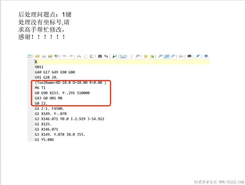

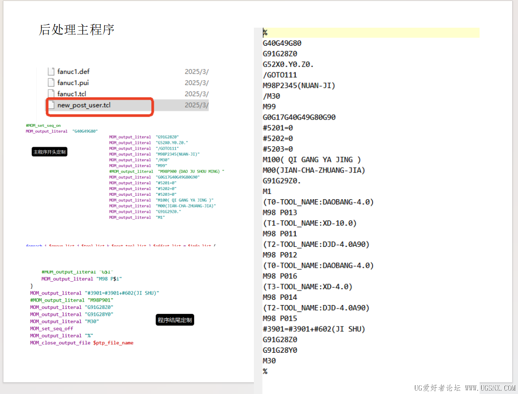

请求高手帮忙修改后处理, 一键后处理主程序没有问题,子程序不输出坐标,处理程序,需要设置刀号,刀具转速进给,及程序组处理

 楼主| 发表于 2025-6-19 09:28:56 | 显示全部楼层
第一张图片更新

发表于 2025-6-19 10:10:45 | 显示全部楼层
都UG编程了还用子程序吗,有什么优点
123
991
991
 楼主| 发表于 2025-6-19 10:27:09 | 显示全部楼层
564641651 发表于 2025-6-19 10:10
都UG编程了还用子程序吗,有什么优点
加工批量件,你看要不要用主,子程序.搞CT优化方便, 4轴加工更换程序都方便!!

发表于 2025-6-19 19:13:30 | 显示全部楼层
定义坐标的字在第一次移动那里强制输出一次就可以了。你的后处理还是有问题,最后一个操作输出有问题。
