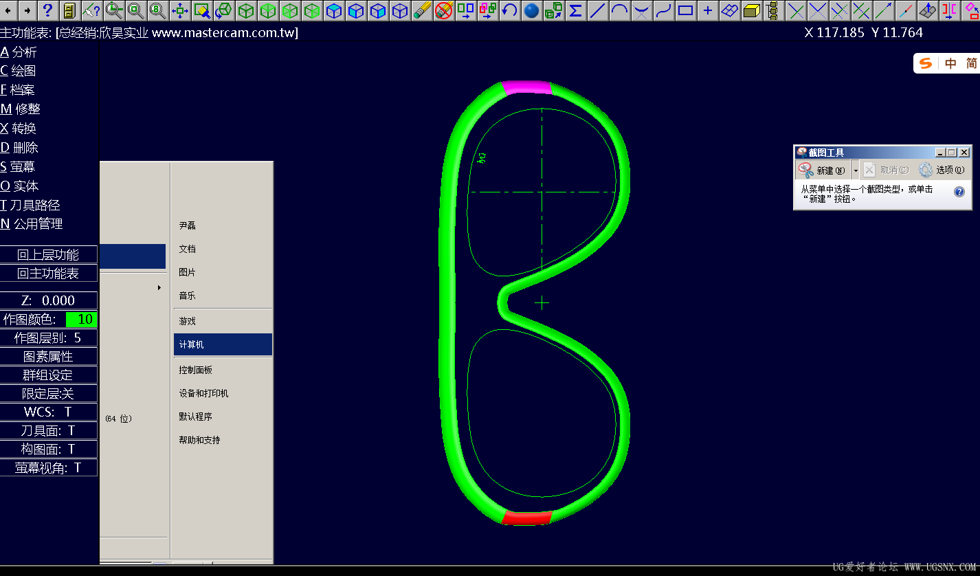

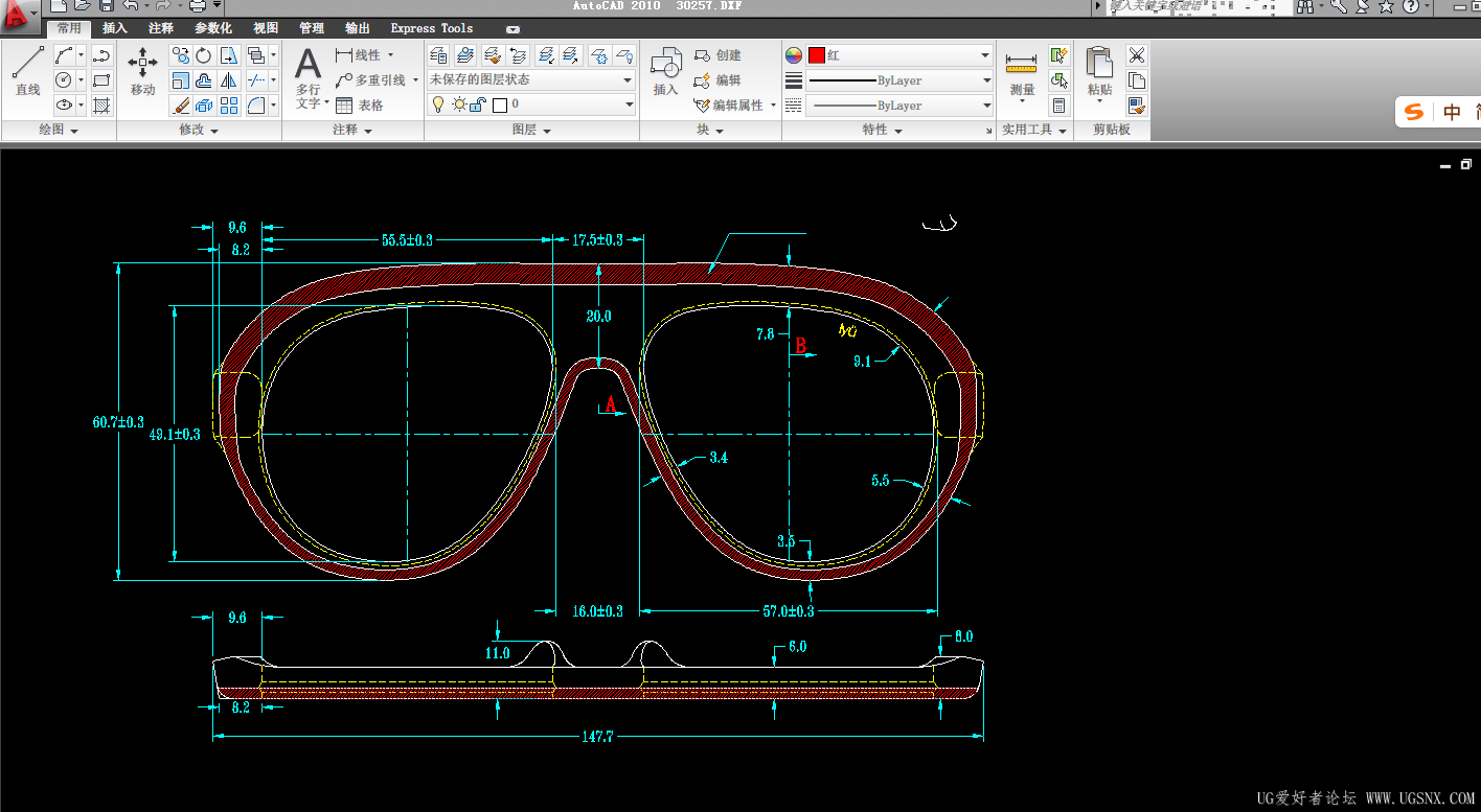

不规则弧面加工,用的是MasterCam9.1,做出来很粗糙
如图
如图

曲面精修,还有其它的命令看看

用3D等距

用最优化

9.1好像没有啊  公司电脑配置低

荣班长 发表于 2025-6-21 08:47
曲面精修,还有其它的命令看看
9.1可以吗

9.1曲面流线参数?

曲面流线精加工?

发表于 2025-6-21 10:18:08 | 显示全部楼层
在哪个眼睛厂上班?
自己重新画曲面
昆氏曲面
要一次成型
否则曲面UV线不对
然后用流线加工
