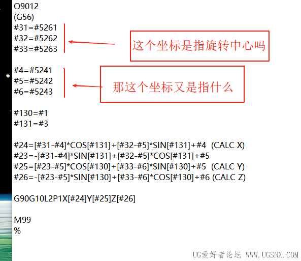

请问有没大虾帮忙解读一下,这个五轴后处理宏程序

第一个是回转中心  找一次就不要动了
第二个是G55  存放工件的加工坐标系 操机分中工件的坐标是输入G55里
至于G54 留空或者和G55一样就行 每次换角度通过宏转换都会把新坐标写入到G54
所以编程时候 输出的程序 也是用G54

发表于 2025-6-20 09:36:30 | 显示全部楼层
一个工件的坐标,一个转台的中心坐标,然后两个坐标相减,转角度以后,求出3个方向的落差值,然后你的工件坐标加上落差值,赋值给G54坐标,这个G54是动态的,转台旋转经过一次宏程序运算就会更新。

 楼主| 发表于 2025-6-20 10:17:49 | 显示全部楼层
随风飘~e族 发表于 2025-6-20 09:36
一个工件的坐标,一个转台的中心坐标,然后两个坐标相减,转角度以后,求出3个方向的落差值,然后你的工件 ...
谢谢你的解答,我问了一下那个厂的操机师傅,他们说他们分中工件的坐标是输入G54的,按您的意思是G56,不一样
