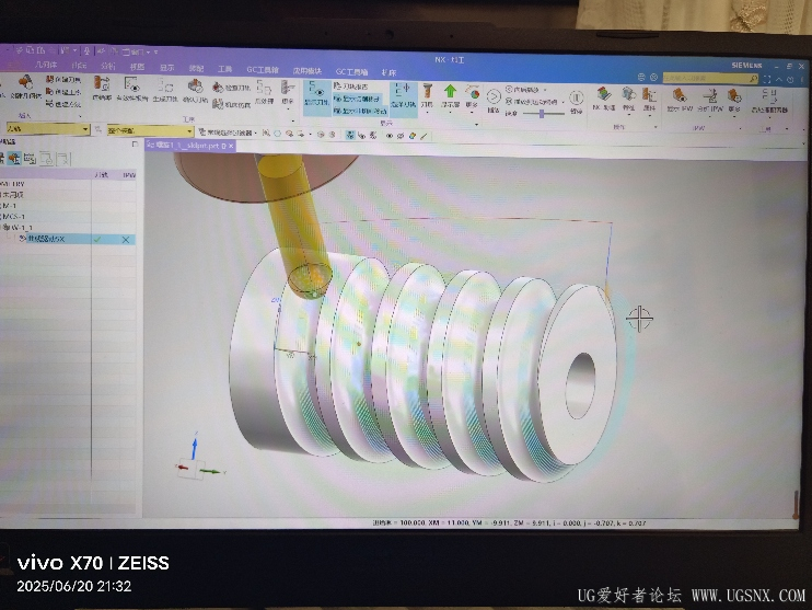

[分享] 四轴实际加工螺旋槽

我们通常使用旋风铣,用宏编程。

发表于 2025-6-20 21:11:35 | 显示全部楼层
UHICE 发表于 2025-6-20 10:44
有大佬能指点一二吗?
抽取中心线.用线做啊

发表于 2025-6-20 21:44:08 | 显示全部楼层
有大佬能指点一二吗?
看看这样效果怎么样

 楼主| 发表于 2025-6-23 08:06:56 | 显示全部楼层
闹够了没有y 发表于 2025-6-20 21:44
看看这样效果怎么样
这个不错,是抽取中心线的吗?我想用6个的球刀做,慢慢转,厂里很少用8个的球刀

发表于 2025-6-23 10:16:55 | 显示全部楼层
用高版本的引导曲线

发表于 2025-7-15 08:58:36 | 显示全部楼层
选和槽一样大小的球刀,用点和曲线,直接一刀过,调一个倾斜角

发表于 2025-7-15 08:59:56 | 显示全部楼层
边上有圆角的话单独编一条程序做
