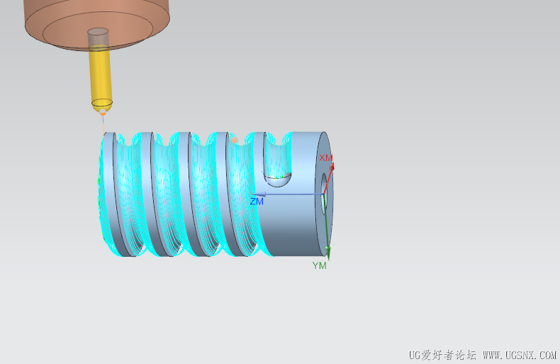

这是一个加工的45号钢的螺旋杆,我自己做了刀路,用曲面驱动加工 在螺杆根部有一个圆角,跟螺旋面的UV方向不一样,用曲面驱动投影在部件上有的位置不均匀
这是自己做的,投影到加工面上步距不均匀
这是自己做的,投影到加工面上步距不均匀
这是自己做的,投影到加工面上步距不均匀

发表于 2025-6-20 11:09:18 | 显示全部楼层
可以使用多轴引导曲线简单效果好

发表于 2025-6-20 11:19:45 | 显示全部楼层
用引导曲线多好 不用看UV 不用做辅助

发表于 2025-6-20 13:36:25 | 显示全部楼层
刀具位置用对中,调切削百分比。

 楼主| 发表于 2025-6-20 14:16:03 | 显示全部楼层
人生如小米 发表于 2025-6-20 11:09
可以使用多轴引导曲线简单效果好
试过了,但是圆角位置还是不光顺 有突变,那样会断刀

 楼主| 发表于 2025-6-20 14:28:16 | 显示全部楼层
550115 发表于 2025-6-20 13:36
刀具位置用对中,调切削百分比。
我就是这么做的,不均匀
