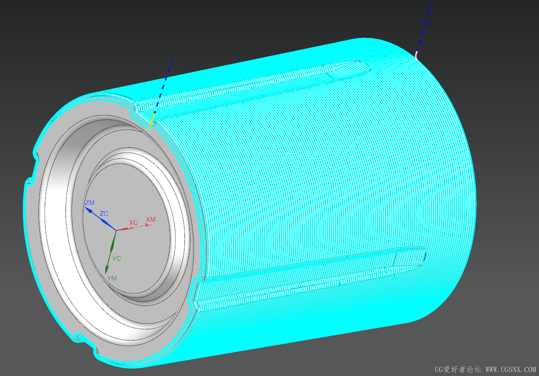

全是斜度,编出来刀路烂的要死

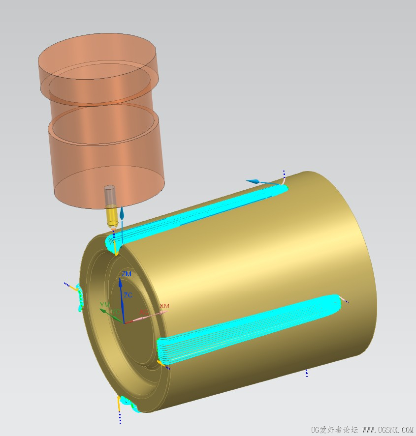

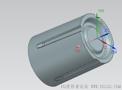

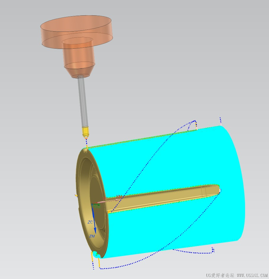

发表于 2025-9-22 12:44:03 | 显示全部楼层

 楼主| 发表于 2025-6-21 09:16:38 | 显示全部楼层
它全是曲面,图片能看到吗?

 楼主| 发表于 2025-6-21 09:04:21 | 显示全部楼层
刀路实在太烂,有没有大佬指点指点

发表于 2025-6-21 09:27:18 | 显示全部楼层
你直接定轴爬出来就行

 楼主| 发表于 2025-6-21 10:17:24 | 显示全部楼层
q1031015514* 发表于 2025-6-21 09:27
你直接定轴爬出来就行
怎么开粗呀?
2093
10308
发表于 2025-6-21 10:33:46 | 显示全部楼层
定轴开槽就行了
1358
5189
5189
发表于 2025-6-21 15:57:07 | 显示全部楼层
定轴 旋转 一个槽编完旋转角度就行
152
1165
1165
发表于 2025-6-21 19:37:53 | 显示全部楼层
这个可以先车,然后剩余的四个槽用四轴加工出来就行了
