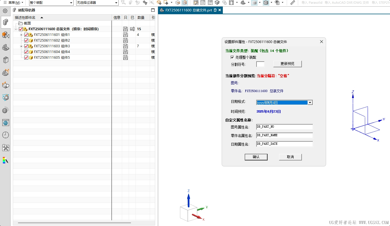

更新一下
调整了窗口界面布局
增加输入记忆,即用户输入了分割符或设置了时间格式,部件属性名的话,下次使用会保留上一次的输入。其实就是增加了一个用户设置文件,第一次使用时会在"C:\Users\用户名\AppData\Roaming\NXFileNameSplitter"生成一个userSettings.bin文件来保存用户的设置。

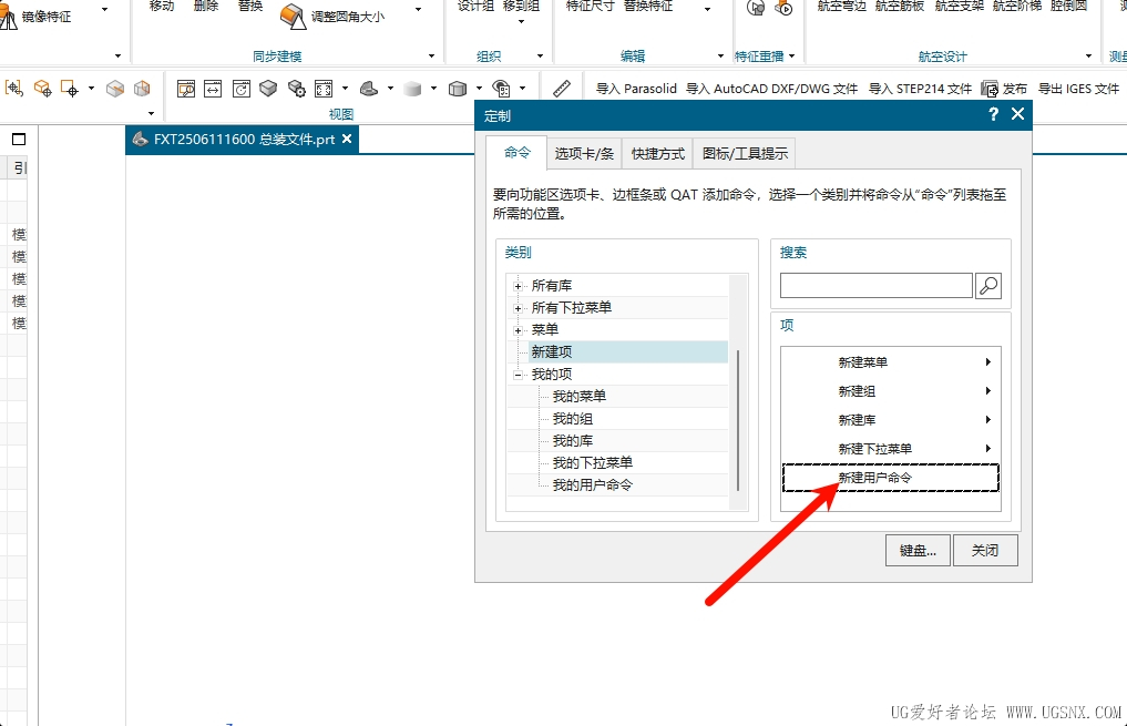

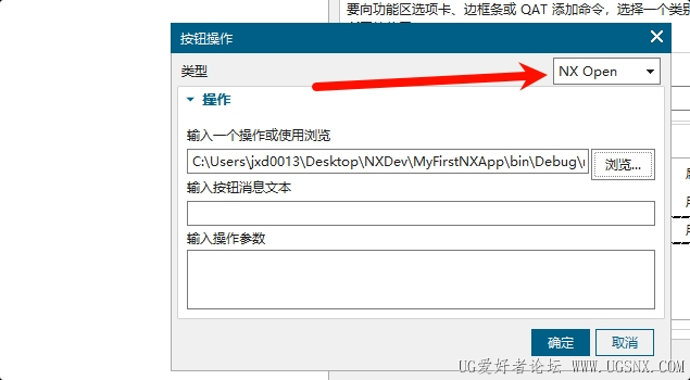

然后使用方法:
1,直接调用,CTRL+U打开执行用户函数窗口,类型选可动态调用的库(*.DLL),选取下载解压出来的附件文件"分割文件名.dll",点击确定。
2,通过定制用户命令按钮来执行,右键空白功能区-定制-新建项-"新建用户命令"拖放到功能区-右键刚刚拖放到功能区的用户命令点击编辑操作弹出按钮操作窗口-按钮操作窗口的类型切换为NX Open-浏览选着下载的分割文件名.dll,这样就可以通过按钮调用了。

V1.1版本更新,新增自动识别当前部件是否为装配文件,自动分离图号填写属性:名称,图号,质量,时间自定义修改。新增,以上属性值自定义属性名称填写。如有其他需求的可以在这里提,我有空就更新。
