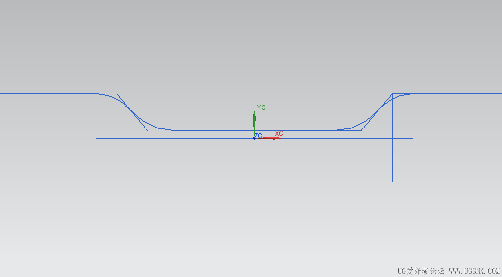

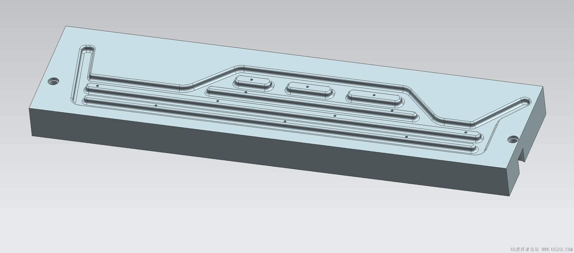

请大佬帮忙修改图形,中间的凹槽现深2.5,改到10深。用删除面、替换面等命令报错!在线等,谢谢!

已经修改了一下,你看看是不是符合你的需求!

先把倒圆角删掉,再偏置或替换,再倒圆角

删除面、替换面都报错,所以发帖请高手指点好的操作方法

移动面试试呢

建议先找到线,然后就好做了

一样报错
