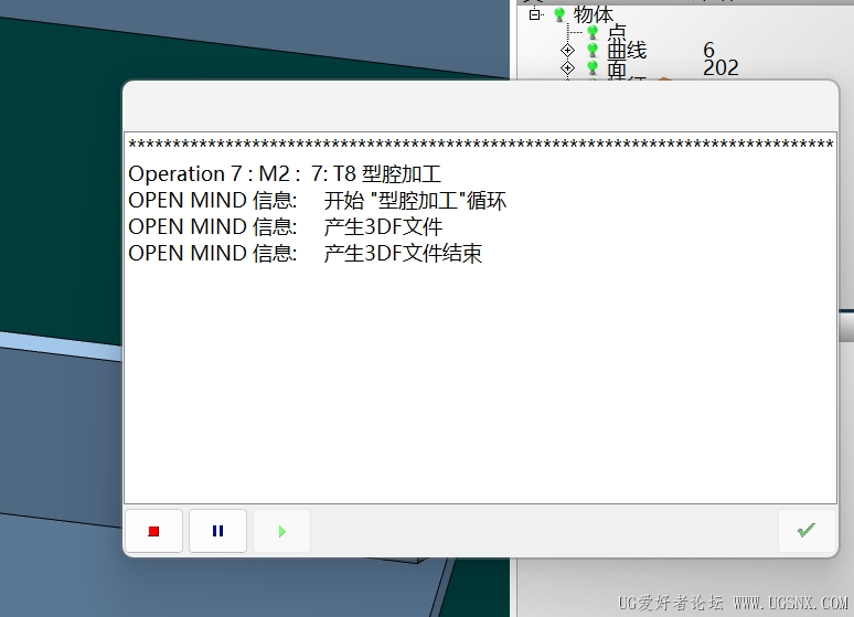

计算时经常卡在这个界面
计算时经常卡在这个界面
计算时经常卡在这个界面

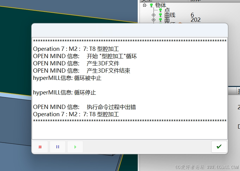

等待很久后出现这个提示
等待很久后出现这个提示
等待很久后出现这个提示

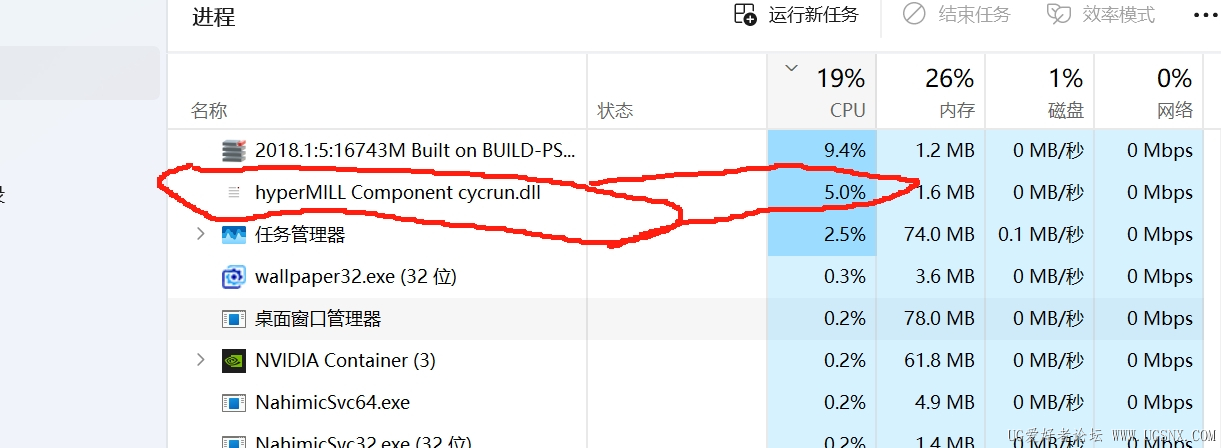

如果不等待手动停掉就会留下这个进程,每一次卡主就会出现一个进程,把CPU全吃掉 ... ... ...
如果不等待手动停掉就会留下这个进程,每一次卡主就会出现一个进程,把CPU全吃掉 ... ... ... ...

 楼主| 发表于 2025-6-21 22:09:50 | 显示全部楼层
用的烦死了,原先安装在C盘,后来改到D盘问题还是没有解决

发表于 2025-6-21 22:50:04 | 显示全部楼层
应该是没破解好

发表于 2025-6-22 00:34:25 | 显示全部楼层
把加工文件夹移动个地方试一下呢,最好加工文件路径不要太长,尽量少点中文

我建议PJ版本最好装在C盘,我感觉放C盘能解决好多意外

下载了,记得清一下注册表,然在重新装

用的哪个版本呀 试试换个来看看

hualuojin 发表于 2025-6-22 19:17
用的哪个版本呀 试试换个来看看
2018,系统是WIN11 24H2,有人说是系统版本的问题
77
2265
2265
 楼主| 发表于 2025-6-23 09:04:37 | 显示全部楼层
feiyu98 发表于 2025-6-22 11:22
下载了,记得清一下注册表,然在重新装
都清了,用的专业卸载软件卸的
