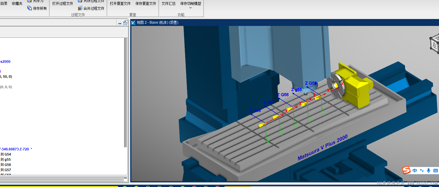

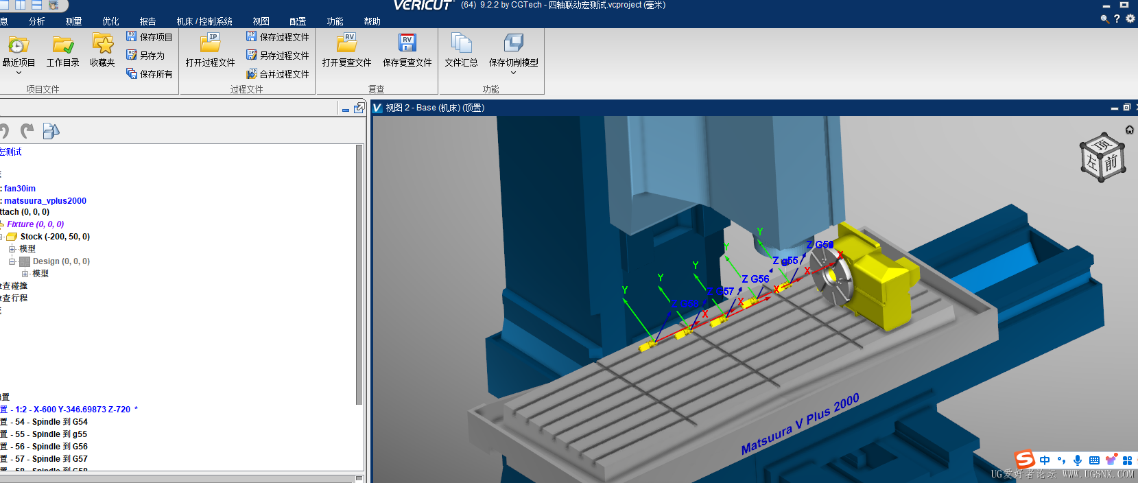

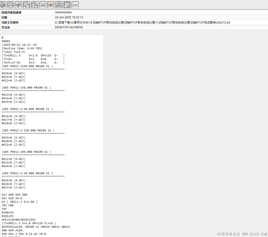

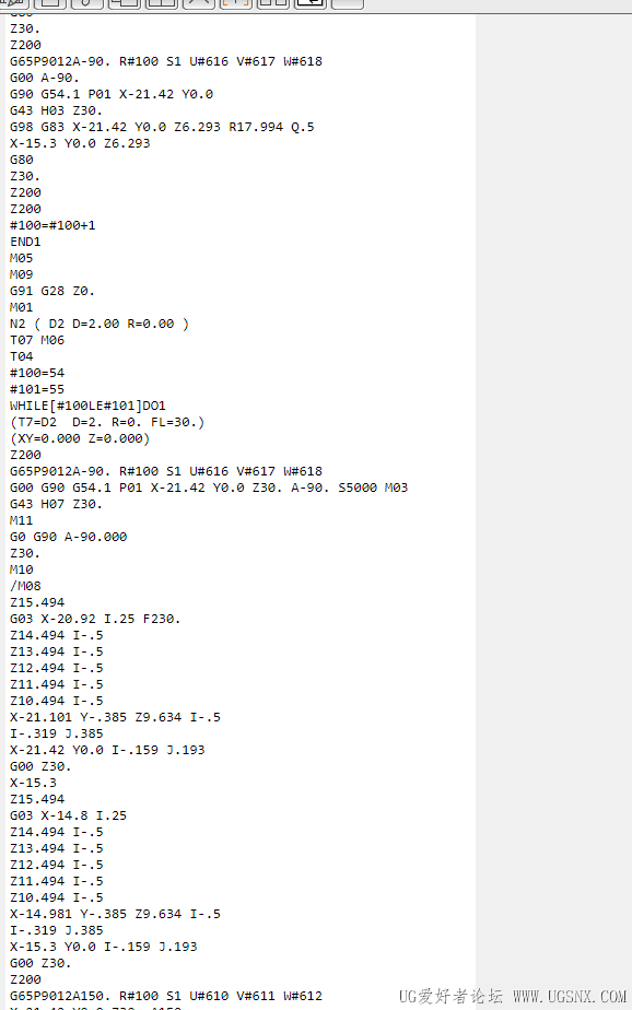

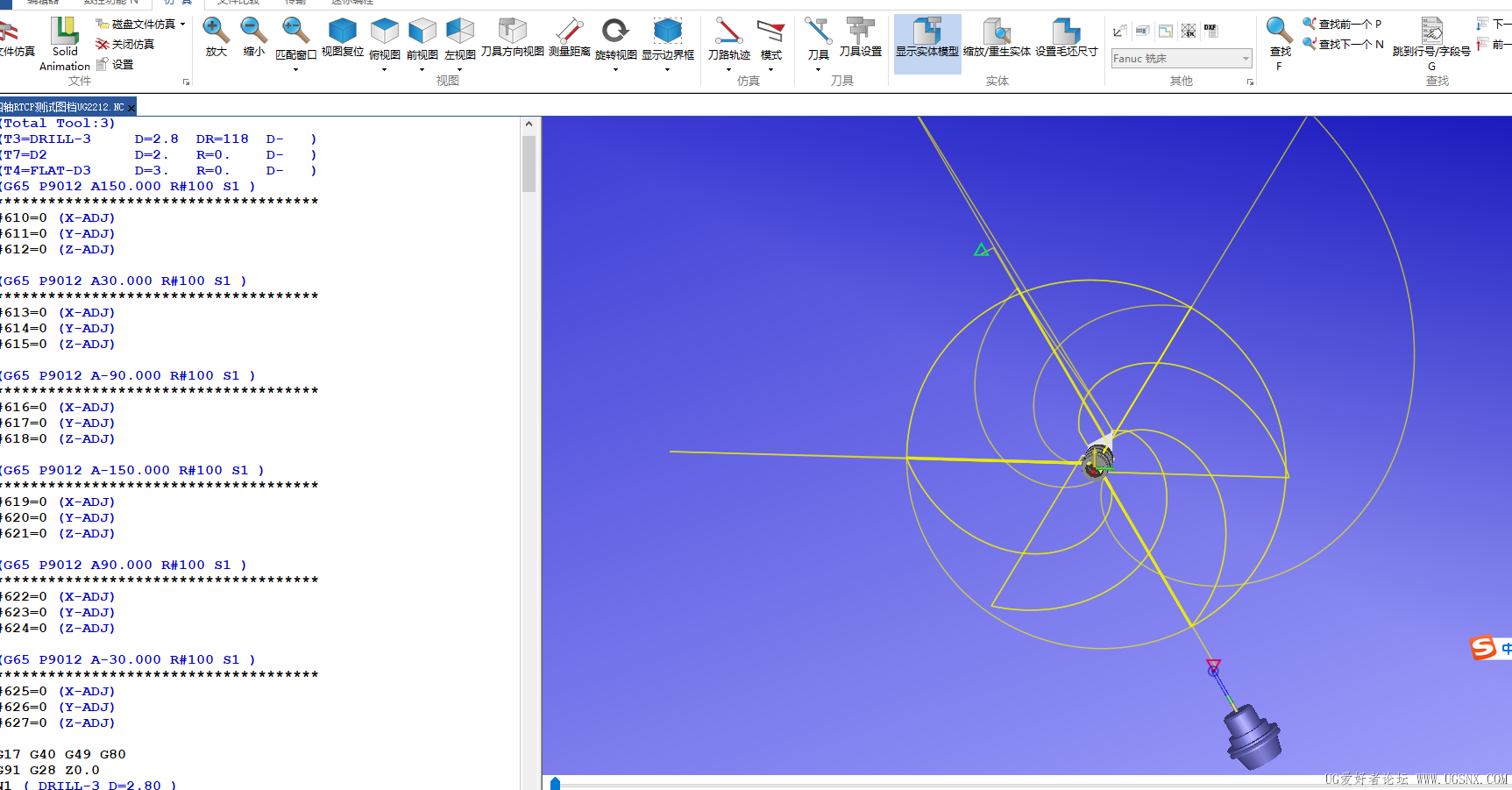

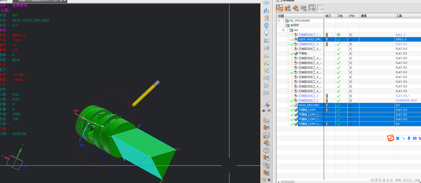

ug定轴多工位宏后处理带微调功能,有需要可以下载玩下,不足多提意见,不能联动只适合定轴加工,带刀单,去除多余角度!
ug四轴定轴多坐标宏后处理带角度微调.rar (140.86 KB, 下载次数: 120)

发表于 2025-6-23 18:12:33 | 显示全部楼层
少了个角度子程序
