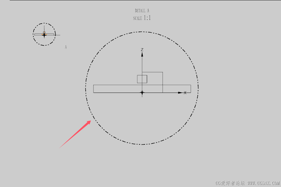

各位网友好,如图箭头位置,这个局部放大图边界位置想隐藏,能设置吗?

发表于 2025-6-24 09:06:34 | 显示全部楼层
有的,选择局部放大图,右键-设置-边界格式-修剪边界

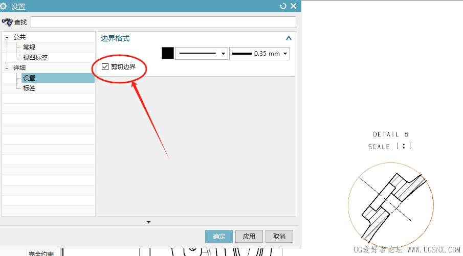

发表于 2025-6-23 21:48:48 | 显示全部楼层
你这种整个视图放大的没有必要用局部放大吧,直接放大就可以。
真的局部放大,不要边界线的话可以设置为“剪切边界”啊。  如嫌圆太大占地方,可以用矩形的区域放大的(见局部放大的命令中的选项)。

 楼主| 发表于 2025-6-24 08:55:16 | 显示全部楼层
真的局部放大,不要边界线的话可以设置为“ ...
好的谢谢老铁,12.0中是不是没有剪切边界这个指令啊?

发表于 2025-6-25 10:41:50 | 显示全部楼层
有的,再找找
