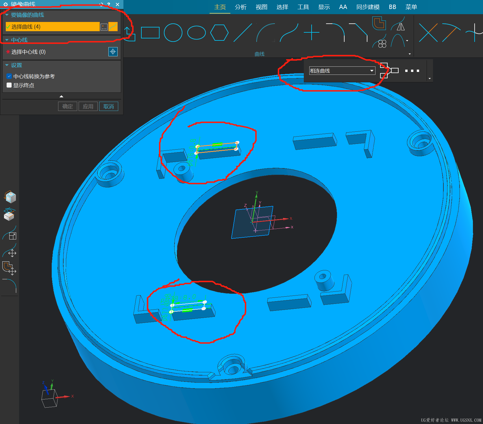

ojmn 发表于 2025-7-3 23:08
会不会你的是正版的没问题,也有可能你约束的条件跟我的不一样。
首先,我也是在白嫖。其次,我也是按你帖子中说的vf样画的。当然也可能细节有所不同。但无论怎样画,都没有重现你所说的情况。

发表于 2025-7-4 12:23:44 | 显示全部楼层
whinnyjia 发表于 2025-7-4 08:47
首先,我也是在白嫖。其次,我也是按你帖子中说的vf样画的。当然也可能细节有所不同。但无论怎样画,都没 ...
好,文件上传了,图片上下2个矩形,你帮我看看,谢谢!

发表于 2025-7-4 16:21:49 | 显示全部楼层
你这个情况是UG一直以来就存在的。原因是在形成曲线链的路径上有重叠的曲线存在。
像草图中因为之前约束或用包涵命令生成了 Included Egde,它与你画的曲线重叠,此时选择相连曲线时,如果重叠的曲线一样长,则仅选中不重叠且相连的曲线,如果不一样长且一端重合,则连重叠的曲线一起选中。所以上面的只选中3条,下面的选中了5条。同理,如果你在矩形的某条边上再画一条曲线与之重叠,结果同样如此。即使在NX10.0中(我现在正同时使用几个版本)也同样如此。
那么如何解决呢?新版UG在草图环境增加了草图导航器,点击草图导航器-曲线栏,可以看到下面有 Included Egde,点击前面的眼睛图标将其隐藏,现在你再选择相连曲线时就能达到你的意图了。

发表于 2025-7-4 16:53:44 | 显示全部楼层
像草图中因为之前约束或 ...
我现在用经典草图不会出现这种问题哦,是新版草图约束了就会出现虚线的参考线才会出现这种情况。

发表于 2025-7-4 16:58:19 | 显示全部楼层
像草图中因为之前约束或 ...
你看,这是在经典草图里的,没有出现那种情况。

发表于 2025-7-4 22:58:32 | 显示全部楼层
ojmn 发表于 2025-7-4 16:53
我现在用经典草图不会出现这种问题哦,是新版草图约束了就会出现虚线的参考线才会出现这种情况。 ...
这不正常的吗?当你用经典草图时,不就相当于在用NX10.0吗?此时选择曲线时自动忽略了Included Egde,也就不存在重叠曲线问题了!虽然约束时也会生成Included Egde,但你不可能选择它,单独选择Included Egde都是不可能的。

发表于 2025-7-4 23:19:25 | 显示全部楼层
whinnyjia 发表于 2025-7-4 22:58
这不正常的吗?当你用经典草图时,不就相当于在用NX10.0吗?此时选择曲线时自动忽略了Included Egde,也 ...
我死心了,我还是用旧草图了

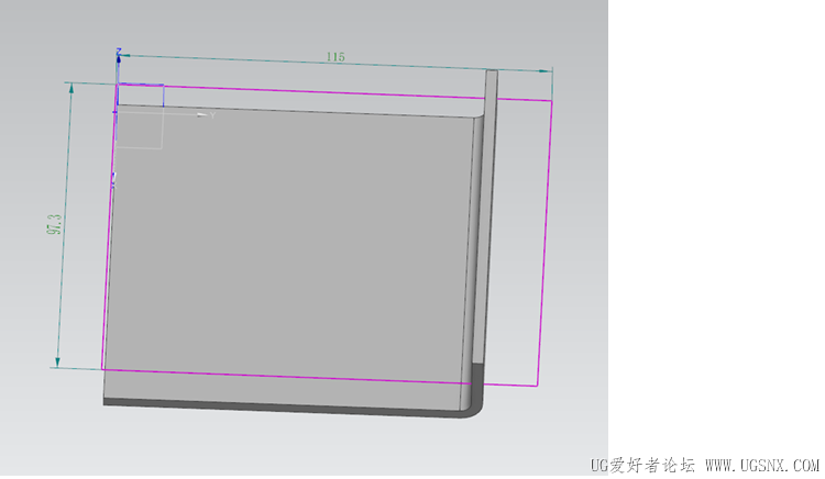

195
10948
发表于 2025-7-5 12:09:41 | 显示全部楼层
一步式分析可成形性2412展开后尺寸基本正确,同样部件在2506中用一步式分析展开后外廓尺寸变小
