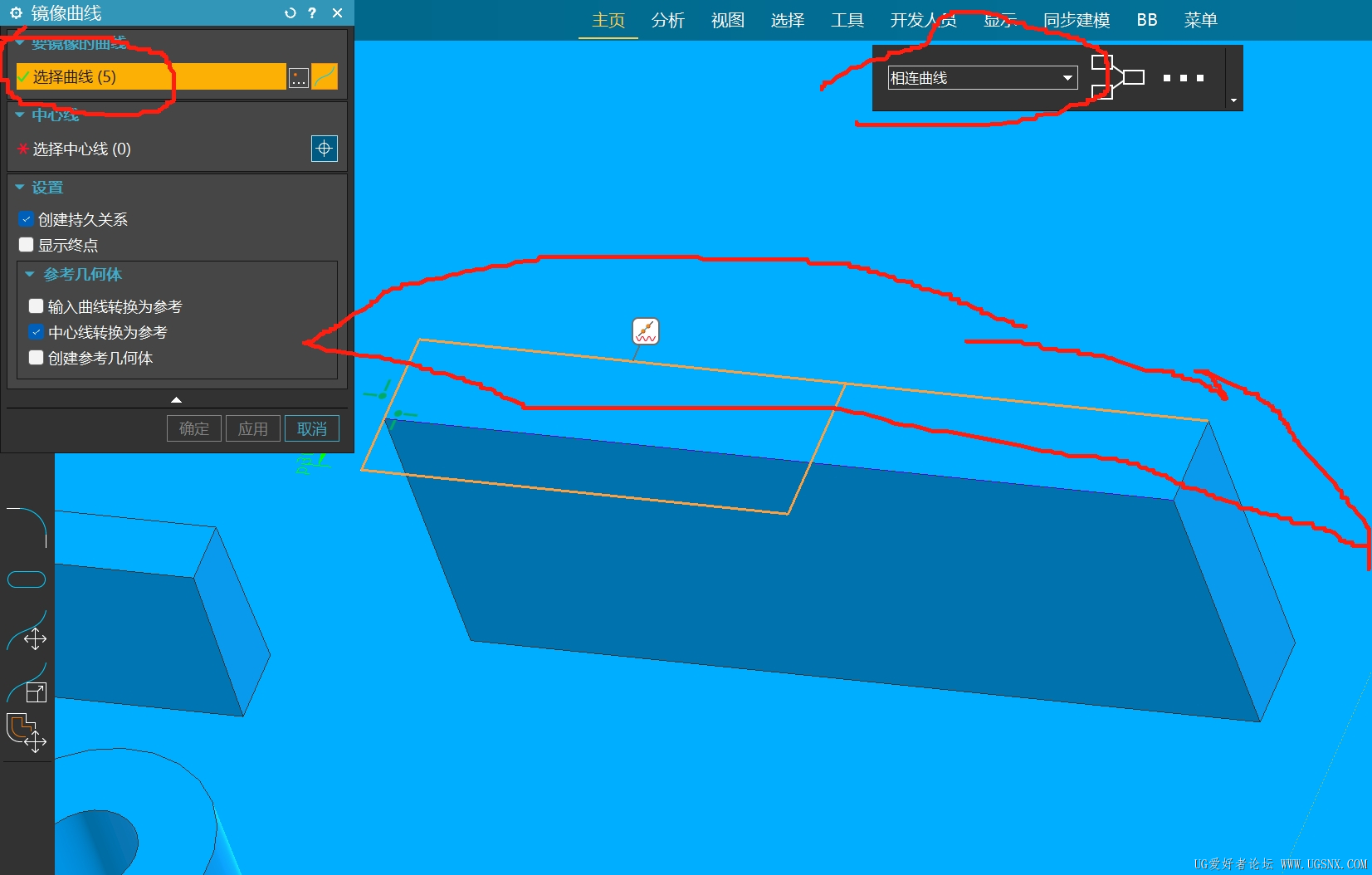

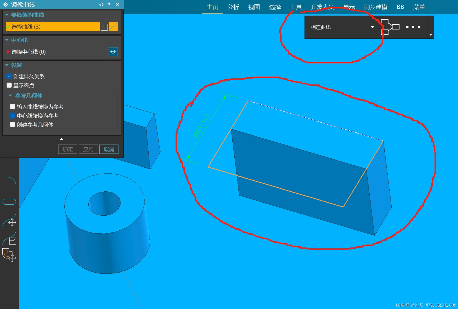

画个矩形想镜像,选择条件选“相连曲线”,它死活只选3条边,画的是矩形那边条怎么可能是不相连的嘛?这个问题从2306到2506还是存在。

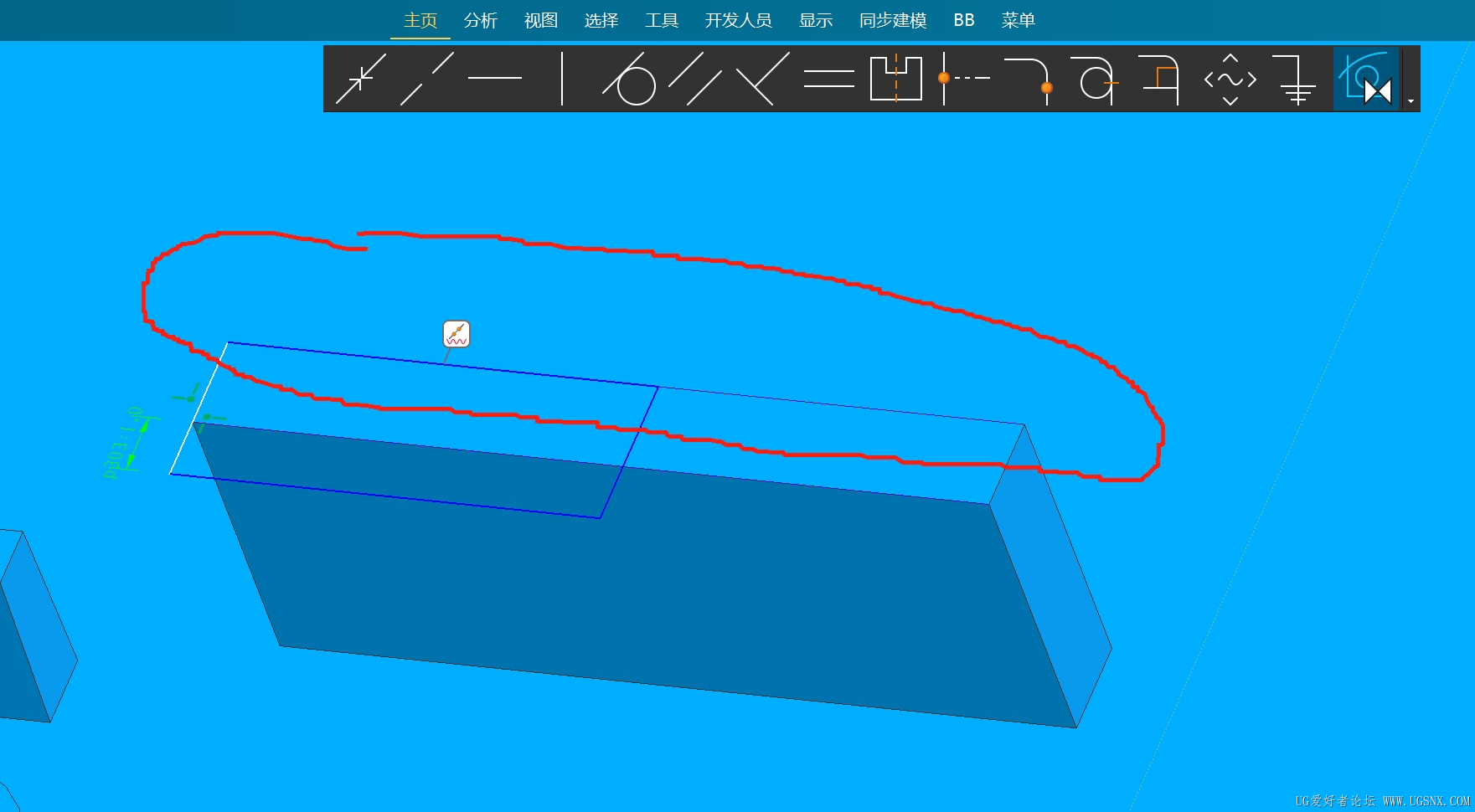

发表于 2025-7-3 15:54:22 | 显示全部楼层
只要如图矩形点跟实体顶点重合,边跟实体边共边,镜像时又会把那条虚线也选上了,选上就算了,镜像到对面变成了实线,这还怎么搞?

发表于 2025-7-3 22:54:09 | 显示全部楼层
ojmn 发表于 2025-7-2 23:56
画个矩形想镜像,选择条件选“相连曲线”,它死活只选3条边,画的是矩形那边条怎么可能是不相连的嘛?这个 ...
难道你装的UG跟我的不一样?为什么我的草图中没有这种情况?

发表于 2025-7-3 23:08:47 | 显示全部楼层
会不会你的是正版的没问题,也有可能你约束的条件跟我的不一样。

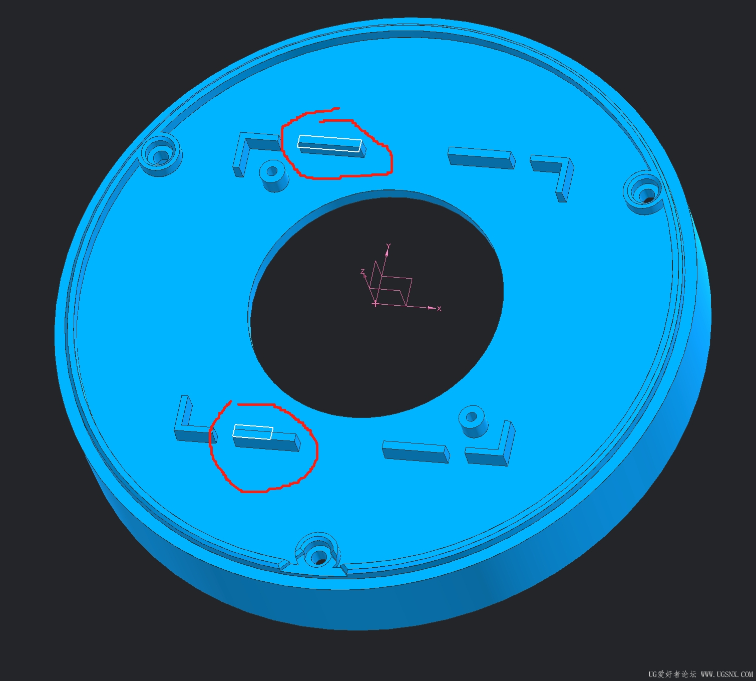

发表于 2025-7-4 08:47:09 | 显示全部楼层
首先,我也是在白嫖。其次,我也是按你帖子中说的vf样画的。当然也可能细节有所不同。但无论怎样画,都没有重现你所说的情况。
或者你上传个出问题的文档上来,让别人看看?

发表于 2025-7-4 12:23:44 | 显示全部楼层
whinnyjia 发表于 2025-7-4 08:47
首先,我也是在白嫖。其次,我也是按你帖子中说的vf样画的。当然也可能细节有所不同。但无论怎样画,都没 ...
好,文件上传了,图片上下2个矩形,你帮我看看,谢谢!
