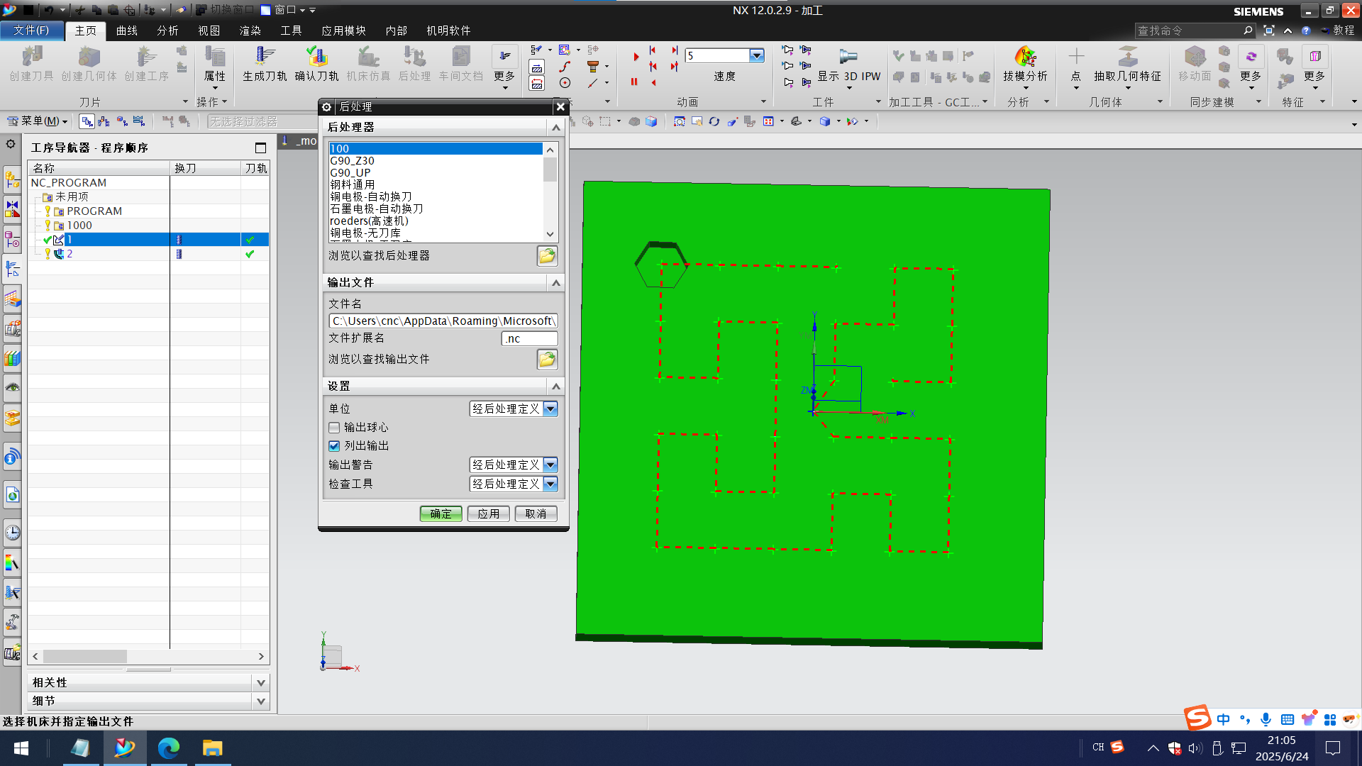

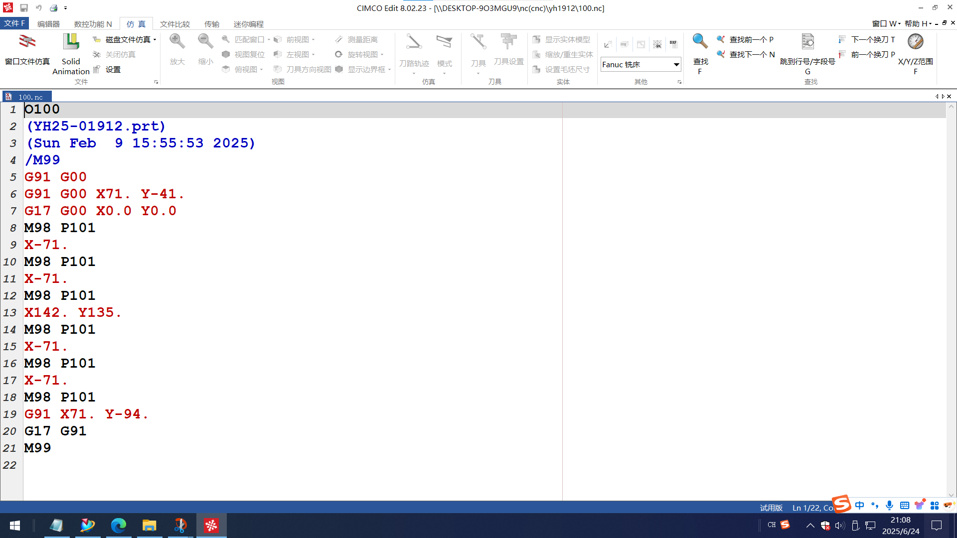

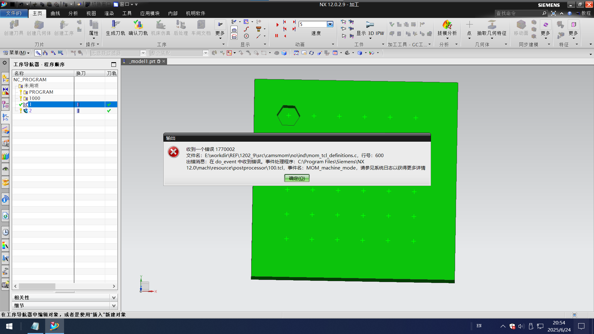

这是前辈留下的硅胶模具跳步后处理,有没有大神知道是什么原因用不了吗?
我需要处理出这样的程序,有同行的希望能指点一下,非常感谢!

发表于 2025-6-25 08:31:00 | 显示全部楼层
这弄的是宏程序吧,不懂!你按自己的方式先做,后面有时间再研究

发表于 2025-6-25 13:12:15 | 显示全部楼层
你这调的子程序吧
30
30
 楼主| 发表于 2025-6-26 08:04:57 | 显示全部楼层
付磊好 发表于 2025-6-25 13:12
你这调的子程序吧
是的,用机床主程序呼叫跳步程序,跳步程序再呼叫子程序,主要的目的就是我们硅胶模具是一模多穴的,这样编刀路只用编一个子程序就可以了
