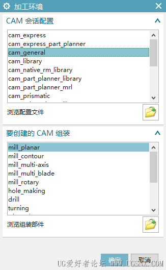

之前一直用的win7系统用着好好的,昨天换了win10系统,重装UG后模板就显示不出来了,有大神知道怎么回事吗?
