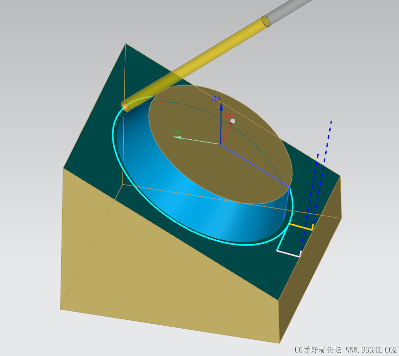

最近在搞一台新设备的圆锥台测试加工,粗精加工都采用4.2mm立铣刀。
粗加就是去余量,精加工主要是图片中的侧刃加工圆锥台,但是精加工需要将刀具半径缩小0.5mm以上(实际刀具为4.2mm,精加工时UG程序中设置为3mm),才能加工到。不知道是因为后置处理还是机床设置问题。
各位大神帮我生成的一个加工侧刃圆锥台程序,就是图示中的刀具路径,我看一下我的后处理是不是有问题。
刀具4.2mm直径,XYZ零点为圆的中心,A轴和C轴的旋转方向与正常右手笛卡尔坐标系相反,系统fanuc,不支持G68.2倾斜角加工,只支持RTCP G43.4五轴联动加工。

发表于 2025-6-26 09:05:36 | 显示全部楼层
没用过不带G68.2的设备,那不支持G68.2那定轴攻丝怎么办

发表于 2025-6-25 23:06:50 来自手机 | 显示全部楼层
是用高版本ug吗?

发表于 2025-6-26 09:47:34 | 显示全部楼层
用的什么机床,名字报一下,我好避避雷。

 楼主| 发表于 2025-6-29 10:30:03 | 显示全部楼层
一台雕刻机,没有攻丝

 楼主| 发表于 2025-6-29 10:31:00 | 显示全部楼层
lj564 发表于 2025-6-25 23:06
是用高版本ug吗?
是的  2412版本的。压缩包里面是STP文件。能帮我用您的后处理生成一个NC文件吗?

 楼主| 发表于 2025-6-29 10:31:48 | 显示全部楼层
阿瑟如果 发表于 2025-6-26 09:47
用的什么机床,名字报一下,我好避避雷。
一台自制的数控系统,linuxcnc,个人DIY的。

 楼主| 发表于 2025-6-29 10:34:13 | 显示全部楼层
其实的是linuxcnc数控系统,但是主要指令和FANUC类似
