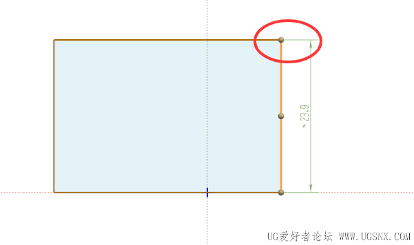

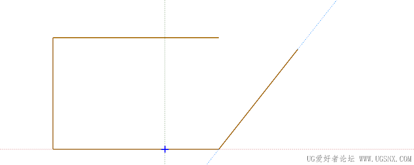

新草图里怎么把红圈里的点分开呀?如2图那样?

发表于 2025-6-26 11:12:58 | 显示全部楼层
按住甩两下鼠标就分开了

发表于 2025-6-26 11:14:13 | 显示全部楼层
选那右上角那个点,然后使劲给我晃鼠标。2412是这么操作的。

发表于 2025-6-26 11:16:37 | 显示全部楼层
鼠标选中该点,按住左键并晃动数下,即可分开。

发表于 2025-6-26 11:21:54 | 显示全部楼层
把重合约束给删了

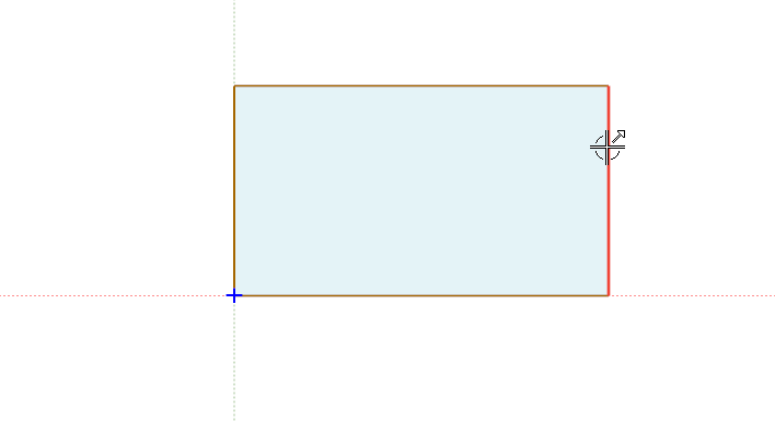

 楼主| 发表于 2025-6-26 11:25:46 | 显示全部楼层
有情感的NPC 发表于 2025-6-26 11:12
按住甩两下鼠标就分开了
啊?这操作方式是不是太坑了。

发表于 2025-6-26 11:26:15 | 显示全部楼层
12比较麻烦
建议直接删除那条线
如果不是就要 草图关系浏览器 > 活动草图中的所有对象 > 把两个垂直的约束删了 再把 重合约束也删了

 楼主| 发表于 2025-6-26 11:26:35 | 显示全部楼层
habppy 发表于 2025-6-26 11:21
把重合约束给删了
没有约束,新版草图只要不是永久约束就不显示。
