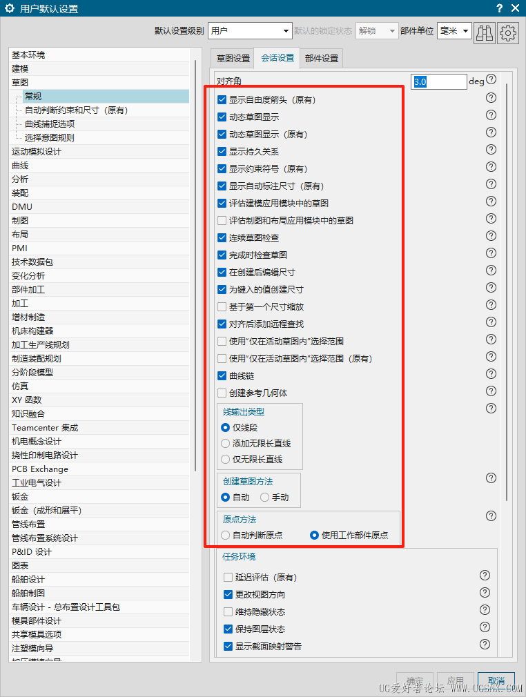

发表于 2025-6-27 10:16:38 | 显示全部楼层
mypixie 发表于 2025-6-27 09:58
2506没发现有自动创建永久约束呀?能发个图吗?
用户默认设置,
96
2597
2597

 楼主| 发表于 2025-6-27 10:45:00 | 显示全部楼层
UGS2019 发表于 2025-6-27 10:16
用户默认设置,
并没有自动创建永久约束。
96
2597
2597

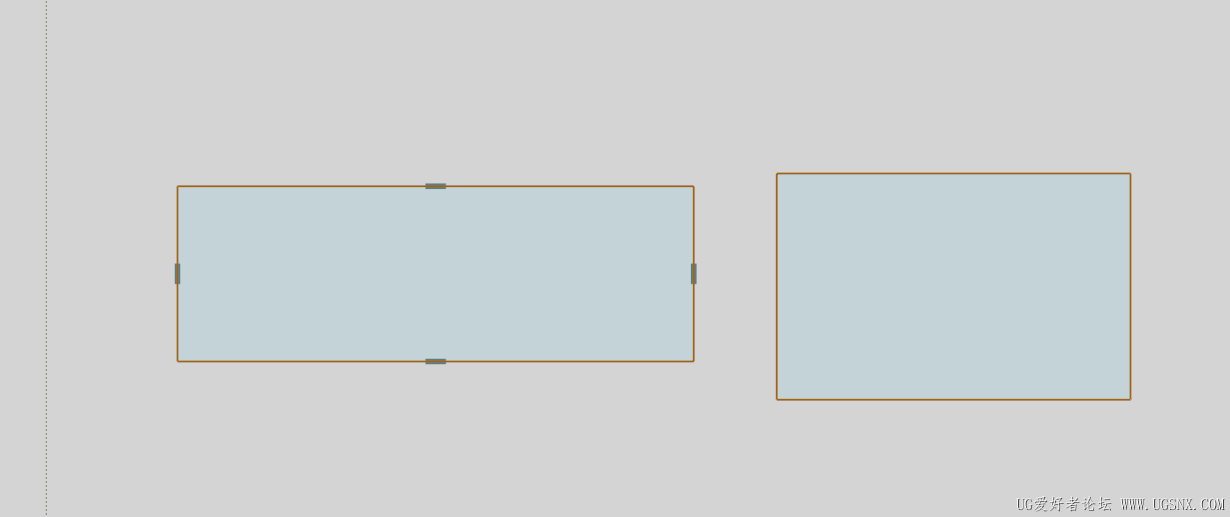

 楼主| 发表于 2025-6-27 10:47:42 | 显示全部楼层
用户默认设置,
左边是我自己加的永久约束,右边画的不会自动添加。

发表于 2025-6-27 10:50:49 | 显示全部楼层
本身就有永久约束,只是不显示而已,只有标注尺寸时才会暂时显示出来约束符号。

 楼主| 发表于 2025-6-27 10:58:14 | 显示全部楼层
UGS2019 发表于 2025-6-27 10:50
本身就有永久约束,只是不显示而已,只有标注尺寸时才会暂时显示出来约束符号。 ...
没有永久约束就有可能 出现歪的情况,,昨天我画图就是,标完尺寸就歪了,而且尺寸没有冲突,就是线歪了一点。这样的话以后每次都要手动加永久约束了。希望能改下,把常用的竖直和水平和垂直改成自动永久约束。
