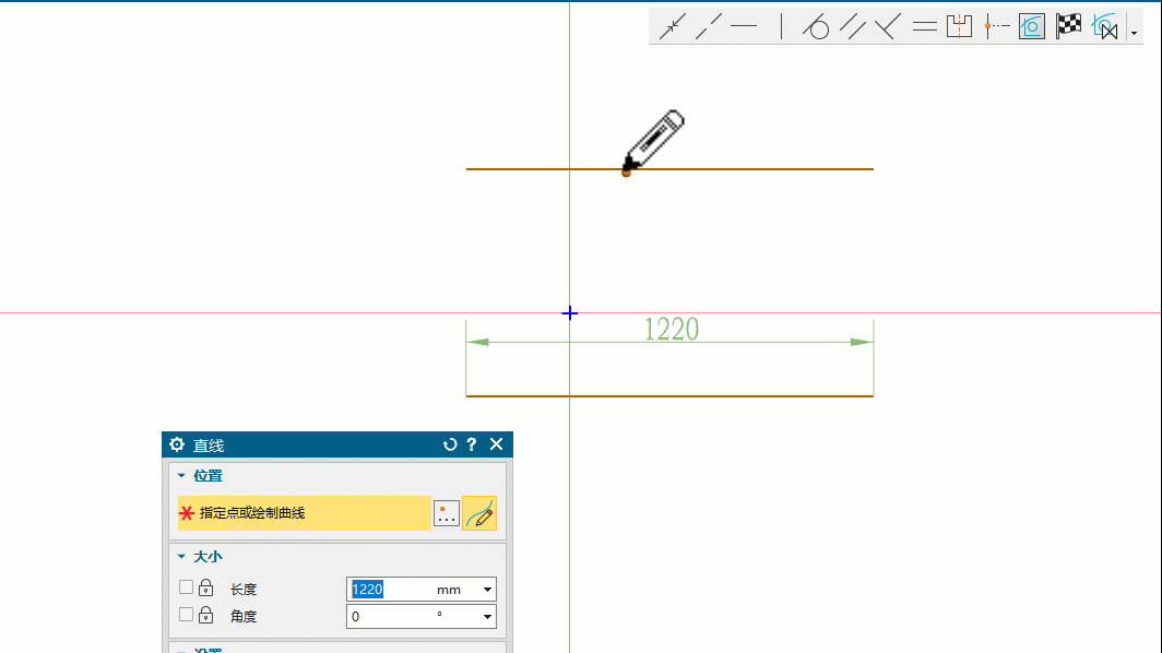

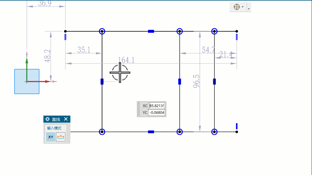

NX旧版草图:草图绘制直线,水平与竖直捕捉时自动约束,捕捉很费事,容易画歪。
(也包括NX1926至NX2412新版草图在内,捕捉一样很费事,容易画歪。)
1.旧草图演示
2.NX2506新版草图演示
NX2506新版草图,捕捉水平与竖直,自动约束相当方便。

发表于 2025-6-26 16:37:34 | 显示全部楼层
mypixie 发表于 2025-6-26 16:09
新版草图如果竖直和水平能自动添加永久约束的话我认为会好些。自动约束水平和竖直不创建永久约束,标尺寸 ...
NX2506新草图,自动创建永久约束,标尺寸也不会变歪。
