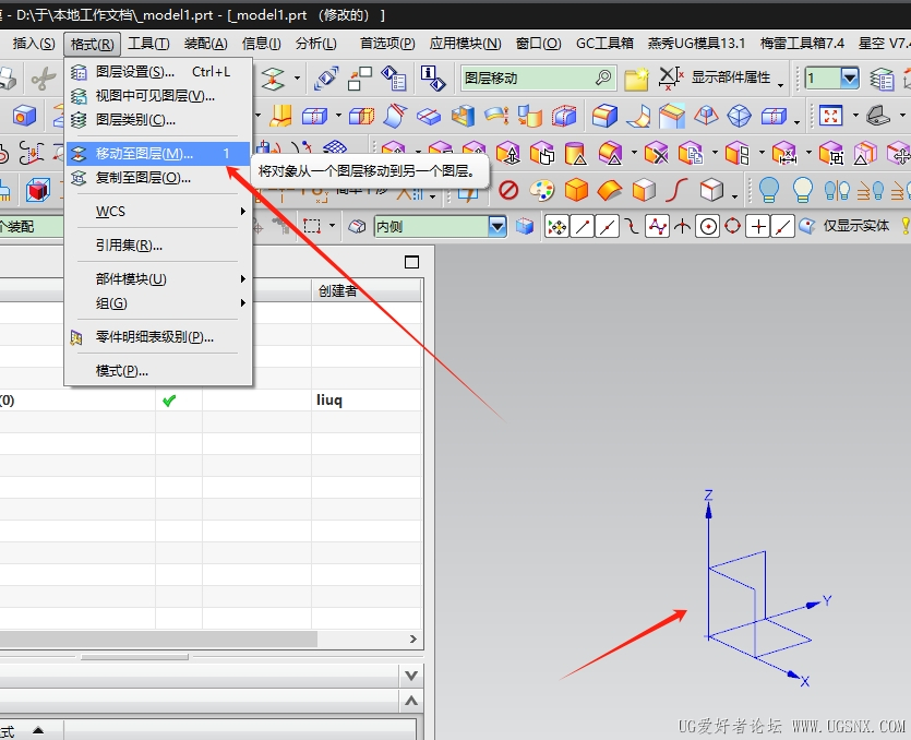

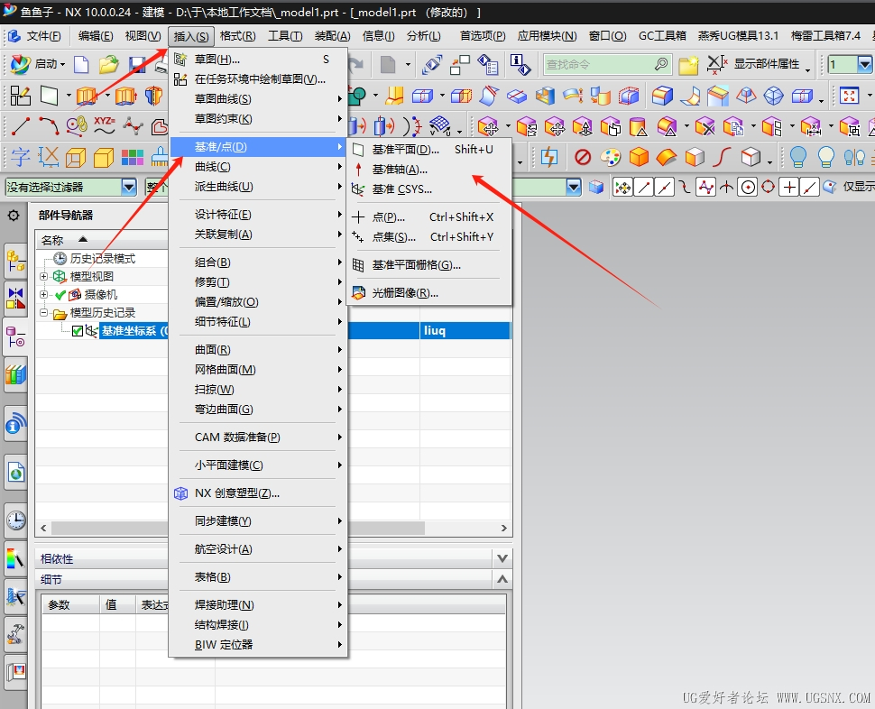

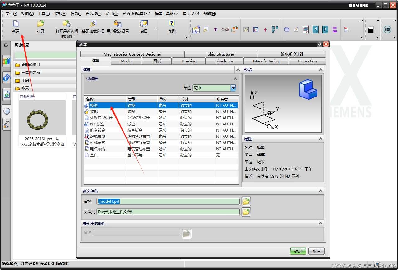

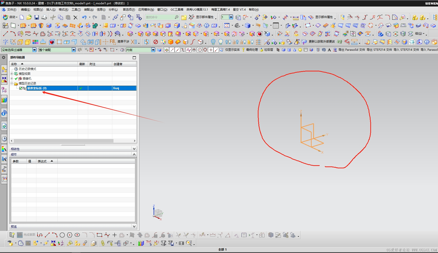

首先理解你的问题:
是如图1新建模型文件后,不会出现图2的基准坐标系了。
一劳永逸的方法:首先图1的所有新建文件都是有模板的,每个版本的文件存储路径并不一样(NX12位于安装目录下的 “\Siemens\NX 12.0\LOCALIZATION\prc\simpl_chinese\startup\” 文件夹中,名为 “model - plain - 1 - mm - template.prt”)(我不用NX12所以告知你可能不正确,如果出问题了请自己百度)找到之后打开它,以图3的路径建一个新的CSYS基准坐标系,然后照图4的路径使用移动到图层将你的基准坐标系指派到61层,保存,然后重新新建文件就都会带这个坐标系了。

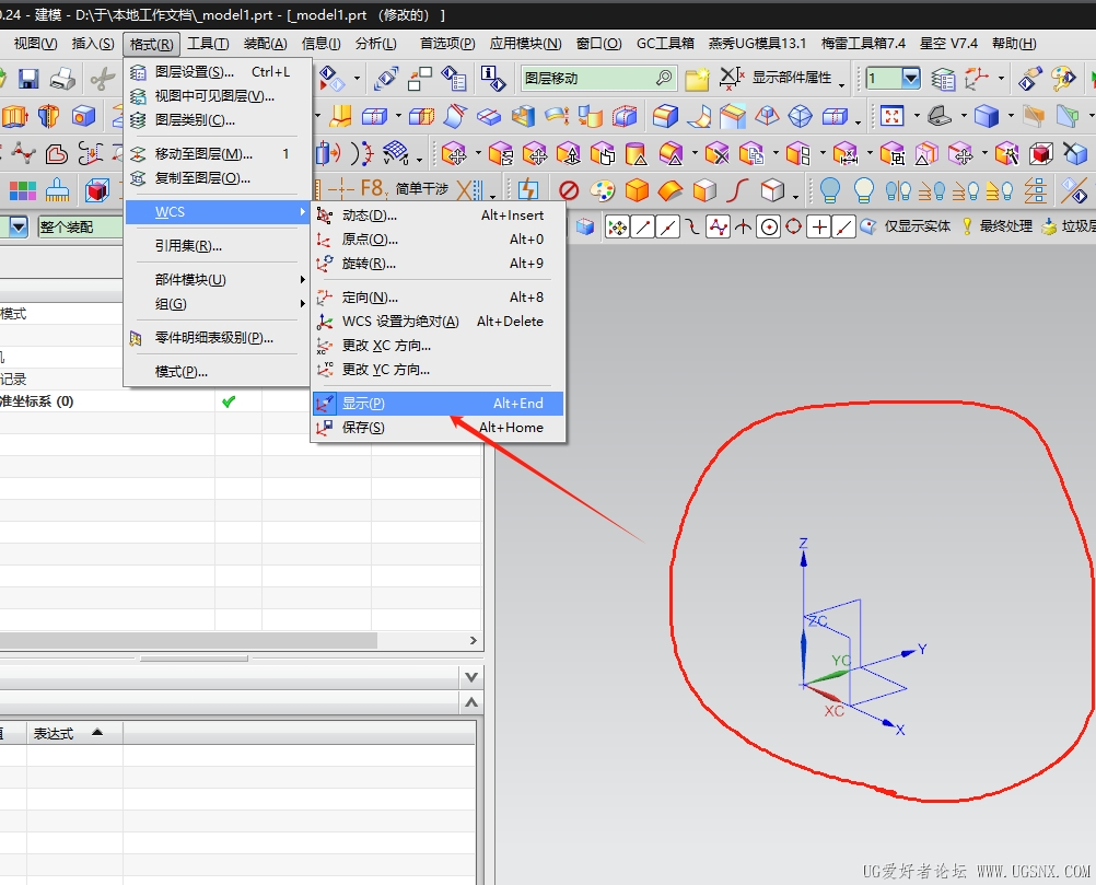

PS.如果你这样操作后出现了如图5一样的基准坐标系与WCS坐标系同时存在的情况,且你不需要WCS坐标系,按照路径自行关闭WCS坐标系的显示即可。

模版文件里是对的,我创建的是空白文件,不是模型

谢谢解答,我没说清楚,我创建的是空白,不是模型,新建模型里面的坐标系是正确的
