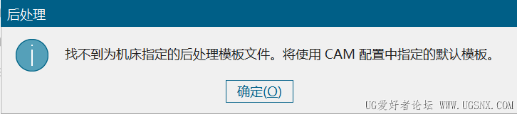

这个程序是2206导出的  然后我用2412想后处理  每点一次后处理就会有这个报警求大佬指导

你没把后处理文件拷到新版本里吧

这是机床和后处理绑定一起的吧,需要把机床配置文件和后处理文件一起拷贝过去

这是机床和后处理绑定一起的吧,需要把机床配置文件和后处理文件一起拷贝过去 ...
是的,正解
