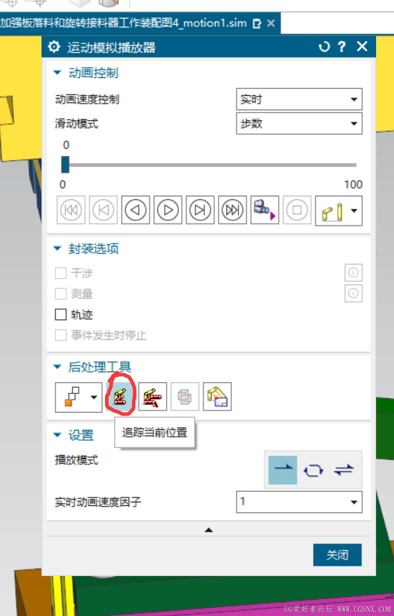

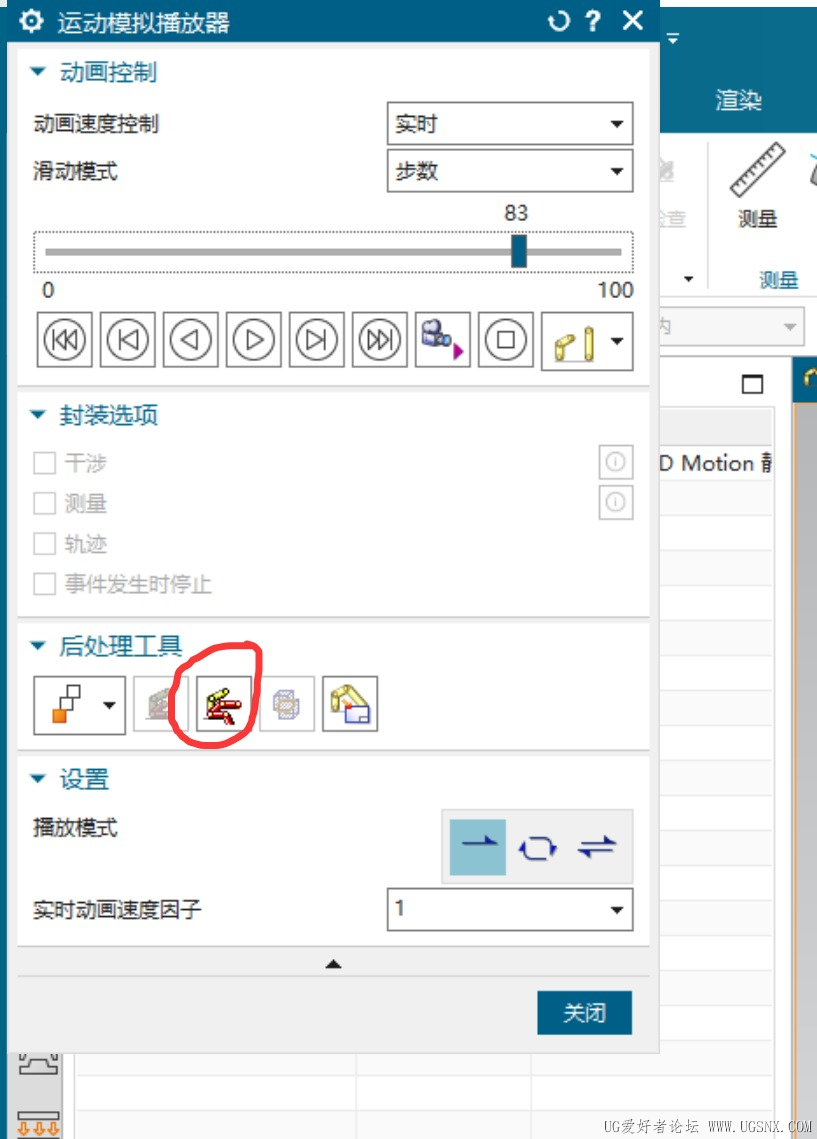

发表于 2025-6-30 15:55:08 | 显示全部楼层
运动仿真求解后有个追踪整个机构,把动画播放到你需要的位置时点一下这个命令,就会生产这一时刻的多体模型。或者用追踪,选择了追踪的零件求解后在运动模拟播放器有个追踪当前位置,就会生成机构在当前位置的多体模型。

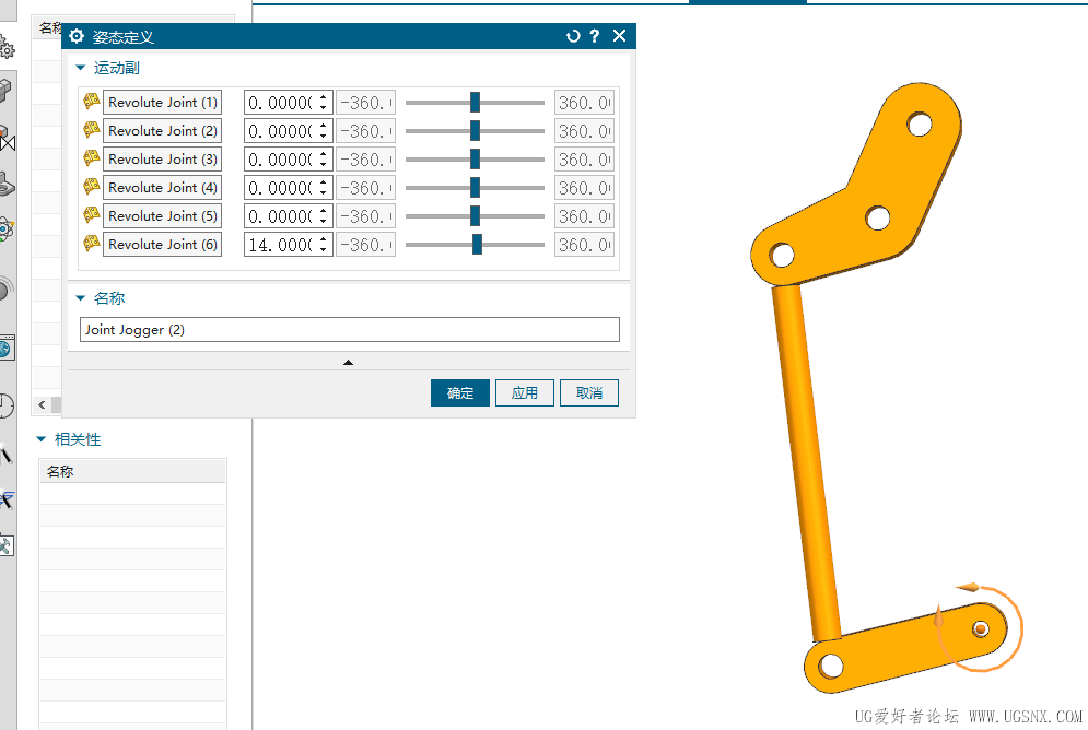

发表于 2025-6-30 16:44:51 | 显示全部楼层
如果是在仿真模块下,很容易实现,无非三个运动位置,两个极限位,一个中间位,运动步数为3,选这两个曲柄,和黑色连杆,仿真的时候复制出来就可以了。

发表于 2025-6-30 16:44:59 | 显示全部楼层
用运动模拟,可以在控制实体零件的相互运动
