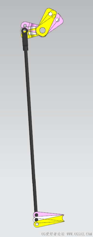

如图所示,这是一种摇臂+连杆结构的极限位置示意(需要全部是实体,不可以是装配体)。上下两个摇臂通过圆形阵列的方式,就可以做出极限位置(粉色上极限和黄色下极限),我修改摇臂的本体,阵列出的粉色和黄色部分也会跟着本体变化。但是连杆(黑色)就没办法用阵列去做,因为它既有移动又有转动,阵列做不到。
请问是否有什么办法,可以让连杆复制出极限位置,上下粉色和粉色相连,黄色和黄色相连,并且修改黑色本体时可以跟着变动?
注:我知道把连杆做成装配体就可以实现,但是我们公司创建装配体就要起图号乱七八糟的很麻烦,我只是示意一下极限位置给领导看,方案同不同意都不一定,所以不想费那事。

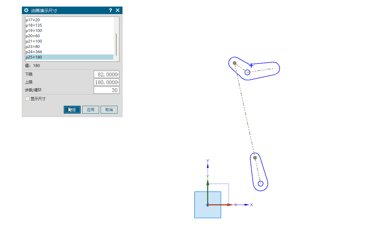

动画演示尺寸 了解一下
