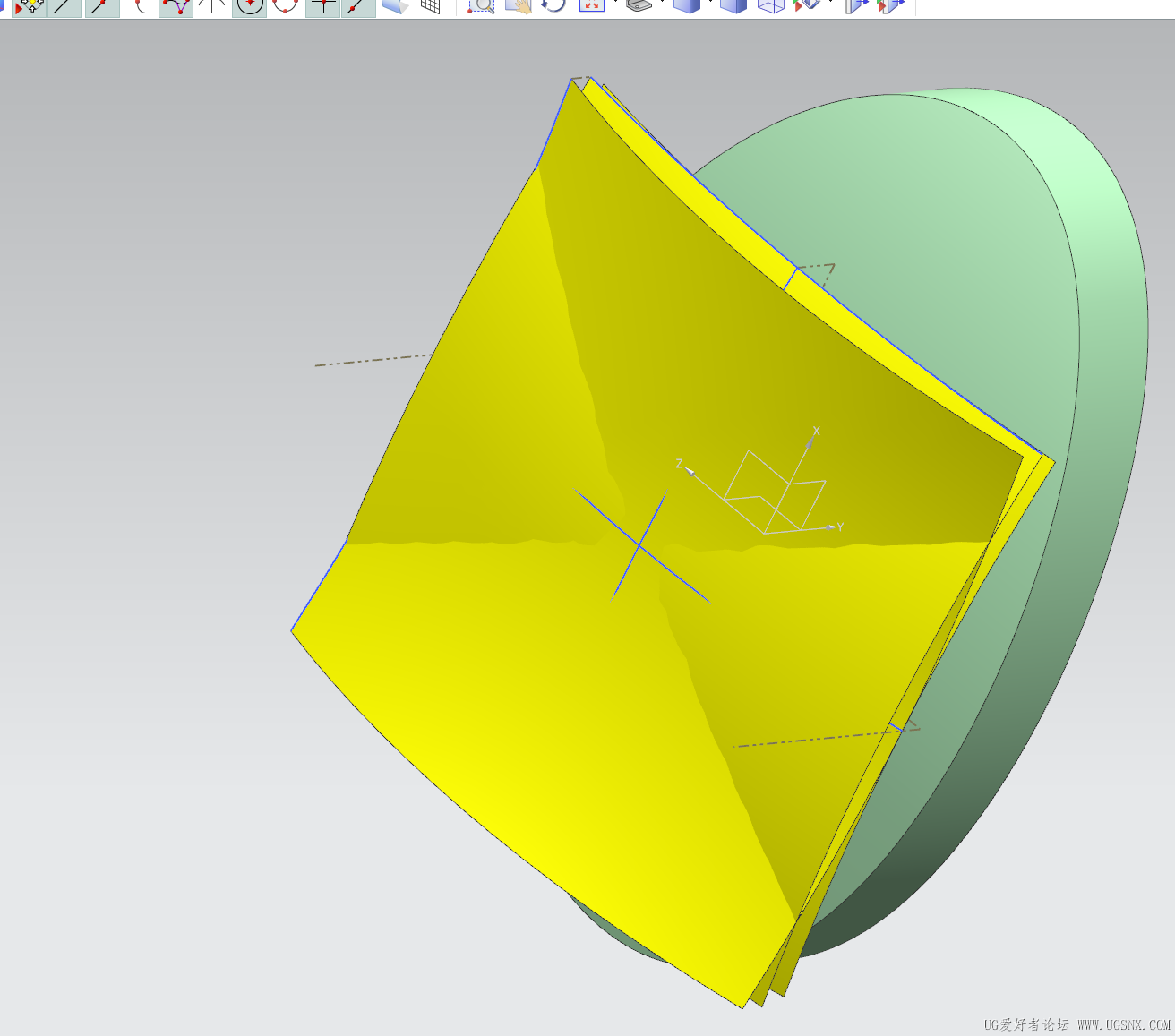

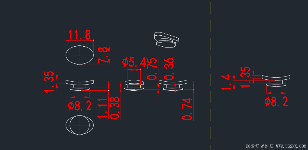

[已回复] 求助这种产品下面那截两边都有弧面是怎么画出来的
32
229
229
 楼主| 发表于 2025-6-27 21:12:43 | 显示全部楼层
扫略出来这样不太对呀
32
229
229
 楼主| 发表于 2025-6-27 21:15:27 | 显示全部楼层
大哥们,能上传个prt文件研究研究吗?

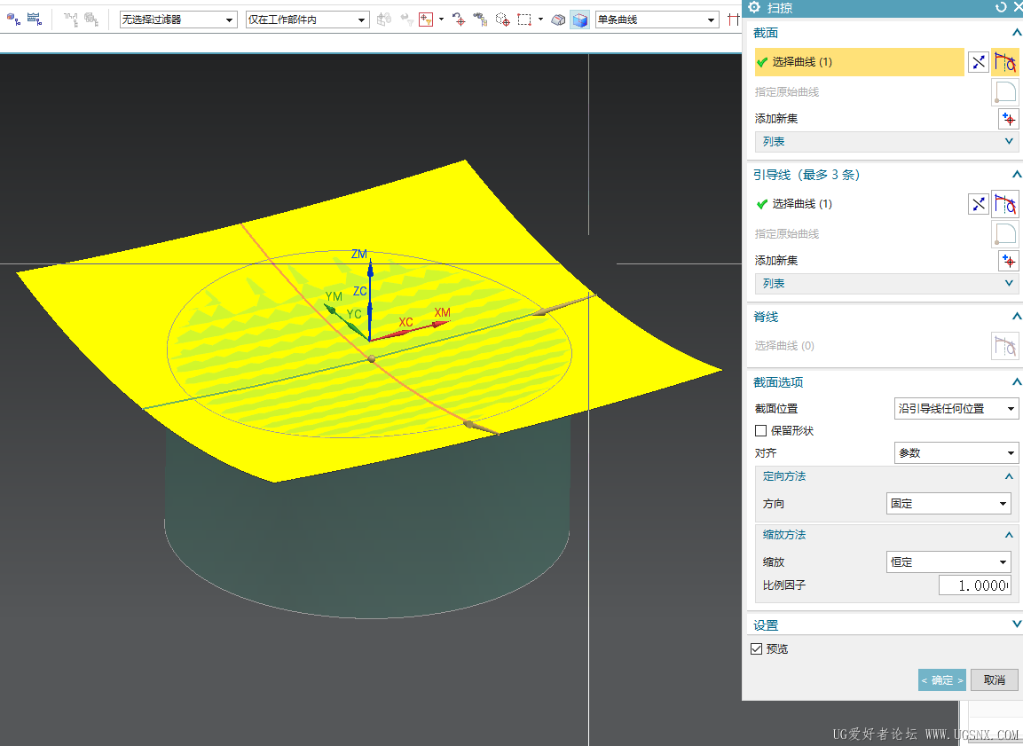

发表于 2025-6-28 07:59:40 | 显示全部楼层
做线条,旋转试试
758
16180
发表于 2025-6-28 08:22:04 | 显示全部楼层
分别在两个视图方向画出圆弧轮廓线,再扫略,再修建体

 楼主| 发表于 2025-6-28 08:30:17 | 显示全部楼层
感谢,昨晚搞出来了
40
185
185
发表于 2025-6-30 09:39:53 | 显示全部楼层
很多种办法,扫略,变化扫略,填充曲面等等
