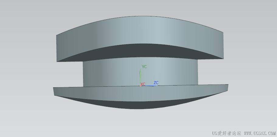

大哥们,这种产品下面那截两边都有弧面是怎么画出来的,求大哥赐教

发表于 2025-6-27 16:46:56 | 显示全部楼层
包容块圆柱减去,包容块圆柱拆分体。

发表于 2025-6-27 16:50:38 | 显示全部楼层
大曲面像是拉伸切的,另一端其实也可能是椭圆切的,如果不是那就造面

发表于 2025-6-27 18:13:23 | 显示全部楼层
只是简单的两个弧面,可以用扫掠,一条弧线做截面曲线,一条弧线做引导曲线

发表于 2025-6-27 18:36:48 | 显示全部楼层
最大尺寸拉伸出来,再做个曲面,修剪就可以了

 楼主| 发表于 2025-6-27 19:03:16 | 显示全部楼层
迷航* 发表于 2025-6-27 18:13
只是简单的两个弧面,可以用扫掠,一条弧线做截面曲线,一条弧线做引导曲线 ...
两个面切一下弧面就不平整了

 楼主| 发表于 2025-6-27 19:04:59 | 显示全部楼层
应该是要做面,拉伸切除切出来弧面不平整

 楼主| 发表于 2025-6-27 19:05:47 | 显示全部楼层
好的感谢,我试试
