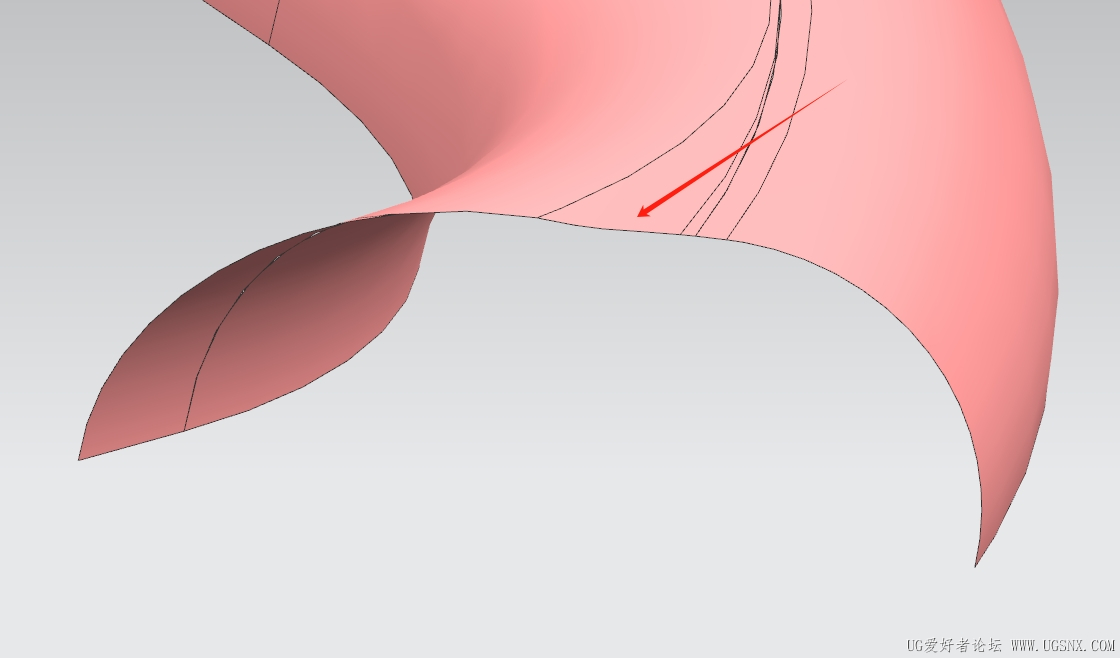

[求助] 麻烦各位大佬帮我看看怎么做这两个圆弧面的相切面
142
1009
1009

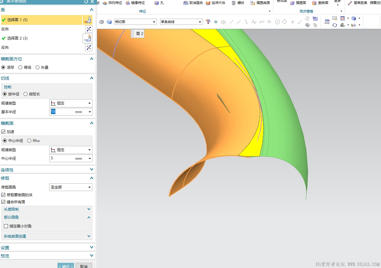

 楼主| 发表于 2025-6-28 14:17:20 | 显示全部楼层
目前我所尝试出来效果最接近的是美学面倒圆,但是会向下凹
142
1009
1009

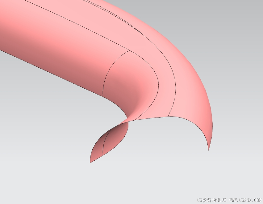

 楼主| 发表于 2025-6-28 14:27:56 | 显示全部楼层
目前只能做出这种近似的感觉,至于是不是最小的相切弧面我也不知道怎么检测,如果有大佬会的麻烦指导一下
124
2409
2409
发表于 2025-6-28 17:15:58 | 显示全部楼层
抽取几何特征  最高的 相切的面    延伸面   求差求差
_model1.zip
6.17 KB, 下载次数: 5, 下载积分: G币 -1
