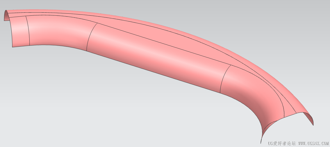

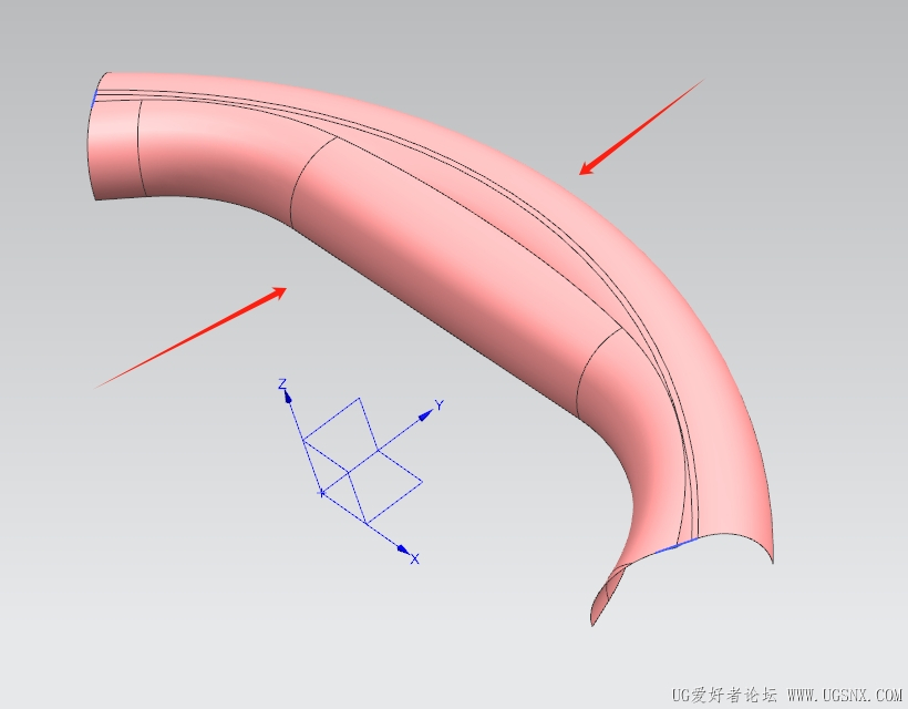

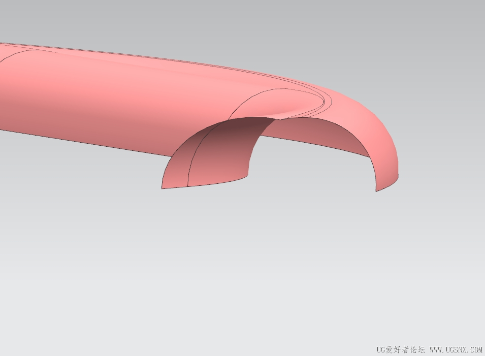

抽取虚拟曲线抽取的线又不对,等参数又无法选择多个面,恳请各位支个招

发表于 2025-6-28 17:15:58 | 显示全部楼层
抽取几何特征  最高的 相切的面    延伸面   求差求差
_model1.zip
6.17 KB, 下载次数: 5, 下载积分: G币 -1

发表于 2025-6-28 13:31:25 | 显示全部楼层
两个圆弧面离得太近了 偏置一下 再桥接曲线 网格就可以了

 楼主| 发表于 2025-6-28 13:39:14 | 显示全部楼层
大小定死了,线要画哪几条
