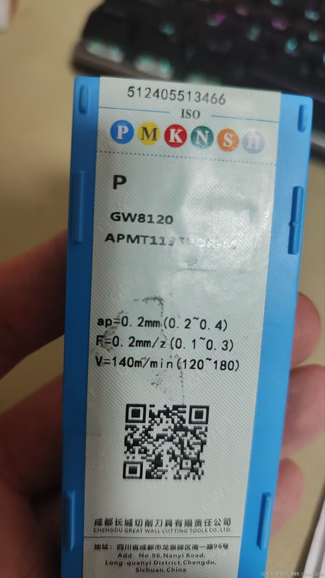

以这个刀片为例,用D26双刃铣刀杆来计算。按照官方参数,V=140m/min    转速=140*1000/26/3.14=1714转每分钟    官方推荐每齿进刀量0.2mm/z      进给=1714*2*0.2=685mm/min  。我这样计算对吗?  因为实际加工中,这个刀一般都是设置参数S1500   F2500   这进给和官方严重不符了都。是我计算方法有错吗。求大佬指点一下

这就是个参考,实际上机器的刚性,刀杆悬长等等,都会影响刀具寿命。
同样的加工参数,新老机器差别都很大!

你发现没有官方参数还是少了个下刀深度,官方指导的我觉得仅仅作横向对比用

我用26的铣刀的话,基本上都是看材料硬度,适当的在调整,能用就好,反正我从来不注意这些

AP是什么?

大部分根据经验来给的吧

这就是个参考 机床 加工的材料 什么的对参数都是有影响的    大部分是根据经验来给的吧
