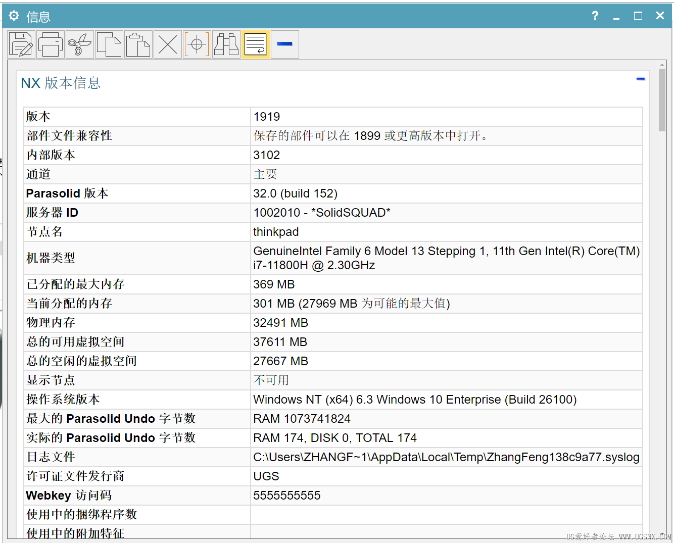

各位兄弟们,安装了NX1919,发现在工程图中,无法使用快捷键“D”来快速标注尺寸,万寿宫到处搜不到解决方法,之后求助论坛,有知道的兄弟,不胜感激~

发表于 2025-7-1 08:17:45 | 显示全部楼层
在制图模式下,如图所示设置

 楼主| 发表于 2025-7-1 10:50:32 | 显示全部楼层
TimBerling 发表于 2025-7-1 08:17
在制图模式下,如图所示设置
感谢兄弟,我试一下
