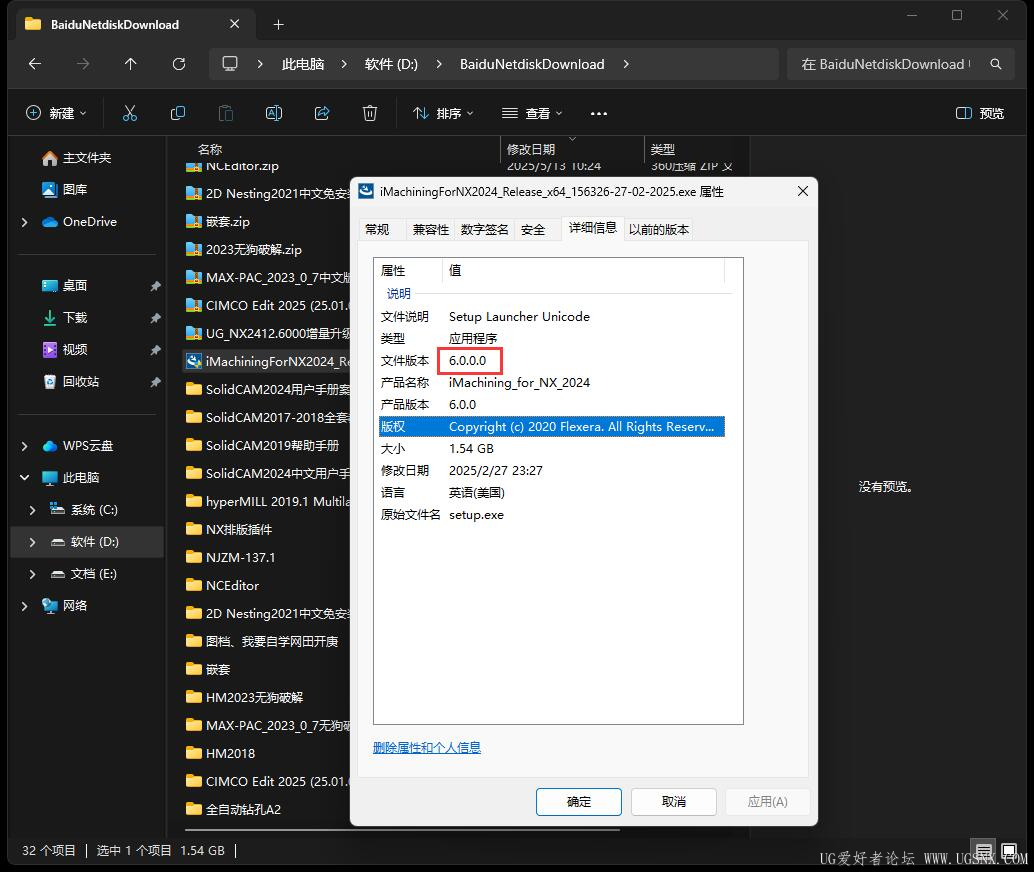

本版本IM已经官方支持NX2412,我仅做添加2506版本。安装路径我放在文件的介绍页面了,直接复制进浏览器即可。下载后确认软件版本

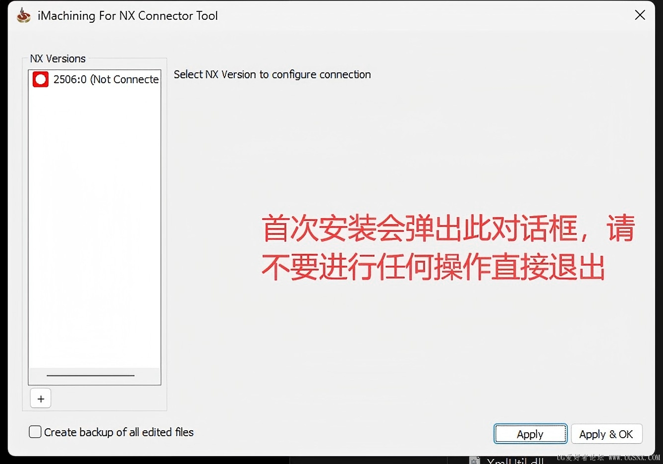

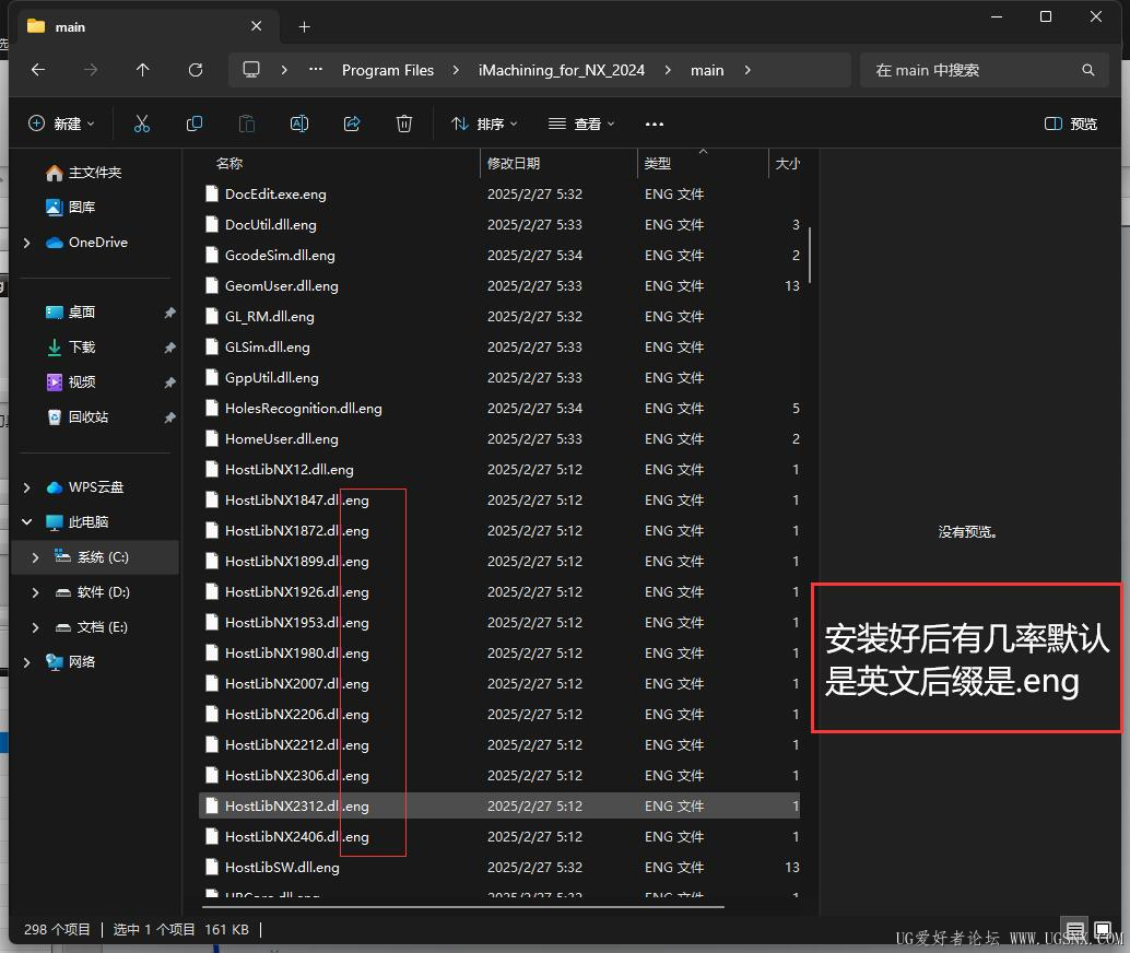

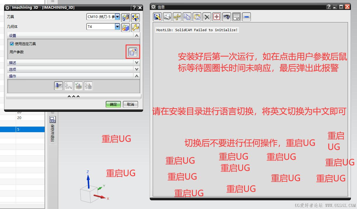

首先是安装的问题,安装好后会弹出一个挂载对话框,很多人会直接在这进行设置,我个人推荐直接关闭此对话框,因为它识别的是你环境变量挂载的UG版本,而且不是管理员运行,有可能会导致后续挂载失败的问题。所以一定要忍住手直接关掉。

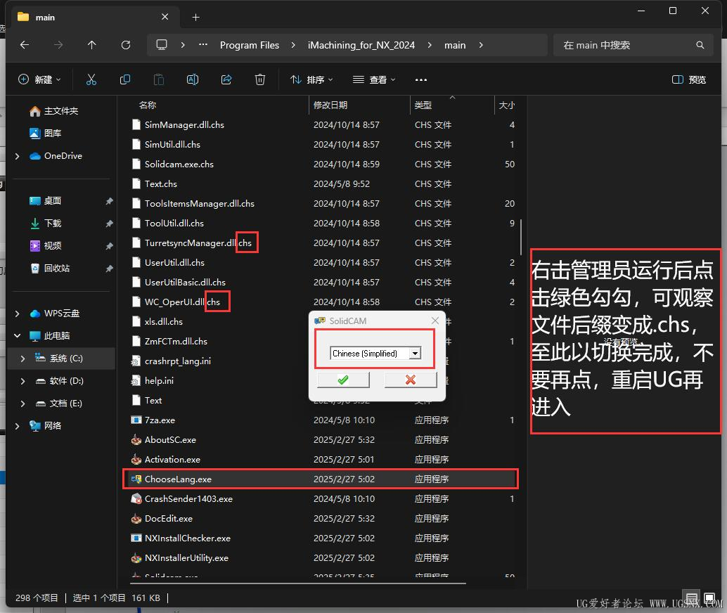

然后是这个报警,也是很多人最长遇到的,这个如果排除安装错误的问题,基本都是语言没切换过来导致的,会有人抬杠我不设置也行啊,那我只能说你很棒棒。如果遇到了别犹豫,直接关闭UG,进IM文件夹切换简体中文即可。

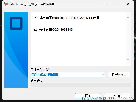

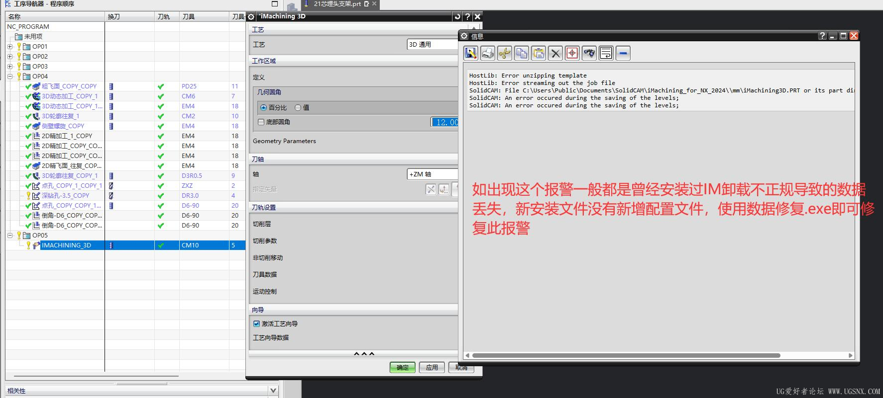

还有朋友以前也安装过IM但是卸载掉的时候不是用的自带安装包卸载,可能是一些卸载工具,但是这类工具在清理的时候可能会造成遗漏,也有可能会导致在新安装时本该解压的文件识别到已有目录,而停止文件释放导致本该有的文件没有,导致使用时提示文件丢失。遇到这类问题直接用下面提供的工具修复下即可。
基本就以上问题是我遇到的朋友们经常问我的,其他问题都不属于安装问题,所以不在此做讨论
数据修复工具
iMachining_for_NX_2024数据修复.zip (250.23 KB, 下载次数: 421)
