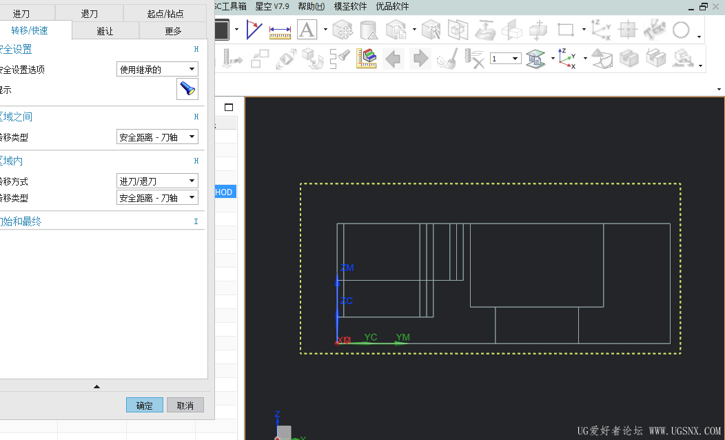

[求助] 求助MCS设置安全平面问题

直接选顶面给个安全高度就行了

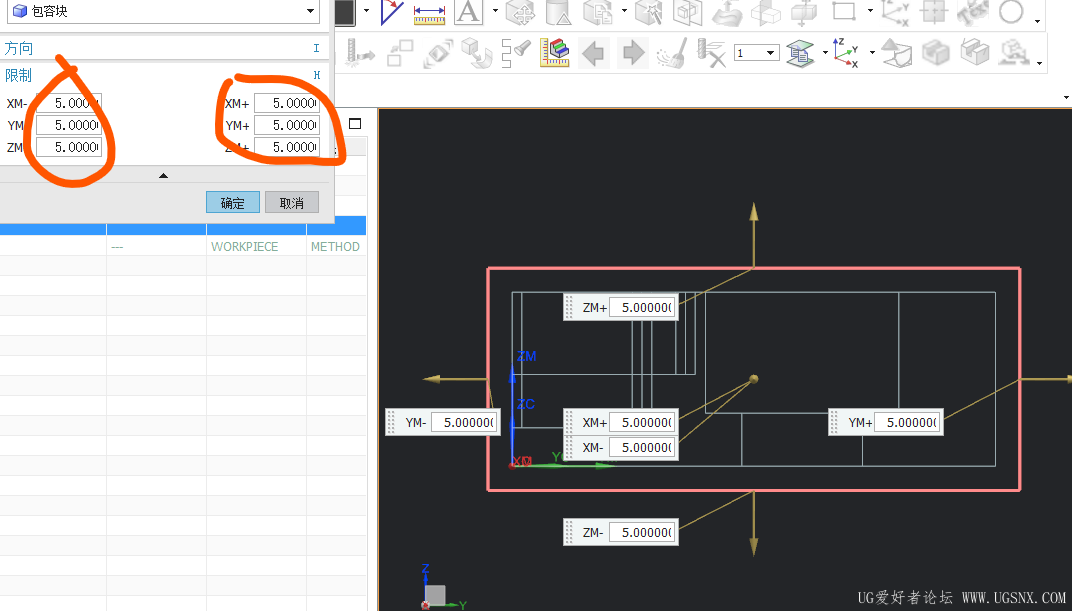

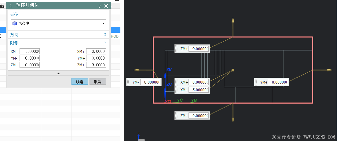

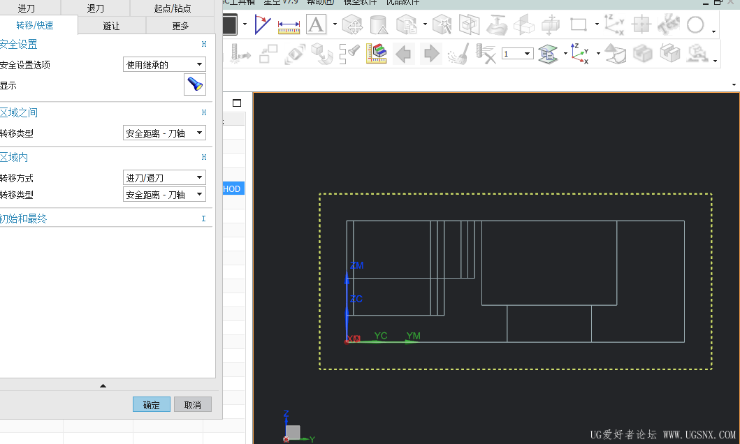

 楼主| 发表于 2025-7-2 14:09:04 | 显示全部楼层
付磊好 发表于 2025-7-2 11:31
直接选顶面给个安全高度就行了
这个我是了解的。此问题只是对包容块的设置方法有点疑问,大佬下载文可以看下,设置包容块的情况下抬刀高度是不一样的。

发表于 2025-7-4 12:31:59 | 显示全部楼层
点开,选择平面,再点击加工模型的最高点,输入30,就是30高的安全抬刀,

发表于 2025-7-4 12:51:05 | 显示全部楼层
我尝试出来的是根据毛坯变化安全距离变化
