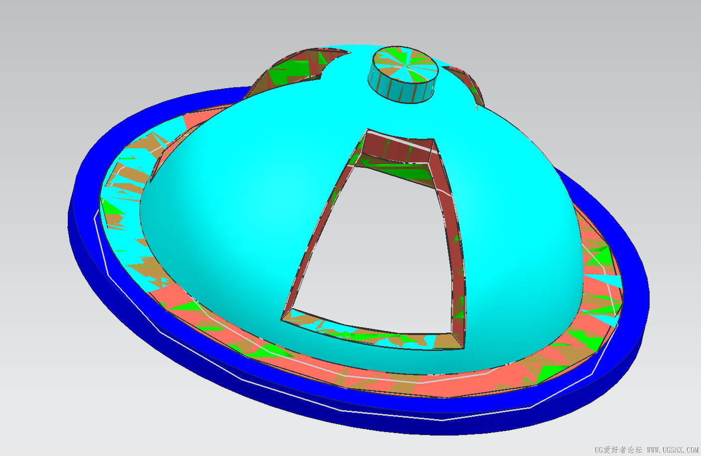

大佬们,今天把办公电脑的集显禁用了,强制用独显。现在点进UG之后模型加载非常卡,重新启用集显之后还是没改善。请问有什么办法变回原来的样子吗
配置:联想ThinkBook 16+ ,CPU:i5-13500H,独显RTX3050(4G)

就你这个图…如果你都是这么简单的…不涉及到中大型装配,你这用自带的核显都没毛病,完全不影响。13500h核显有80eu,鲁大师应该能跑个8万分左右,如果你只是搞你图片那些东西建议图形设置和显卡设置直接让软件用核显,省电还不热。

谢谢大佬。图是随便拿以前练习的素材截的,实际平常工作的模型是电子产品机构件,应该还是得用独显。现在问题是集显已经重新启用了但UG还是回不去,不知道是哪里设置还没改对

桌面右键  显示设置 最下面  图形设置 浏览 找到ug路径 把ug exe点开到列表 选项  选择高性能
桌面右键 配置可交换显卡 或者 nvidia图形卡面板里设置ug为独显就行

试了下,UG现在正常了,谢谢!
