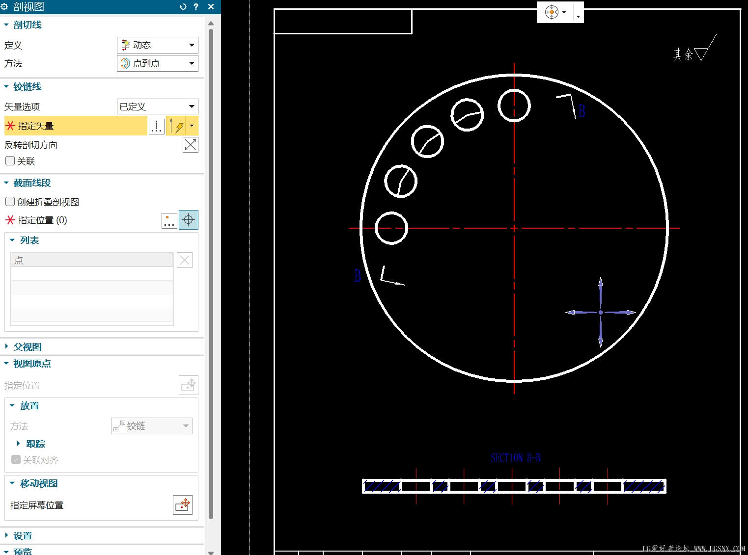

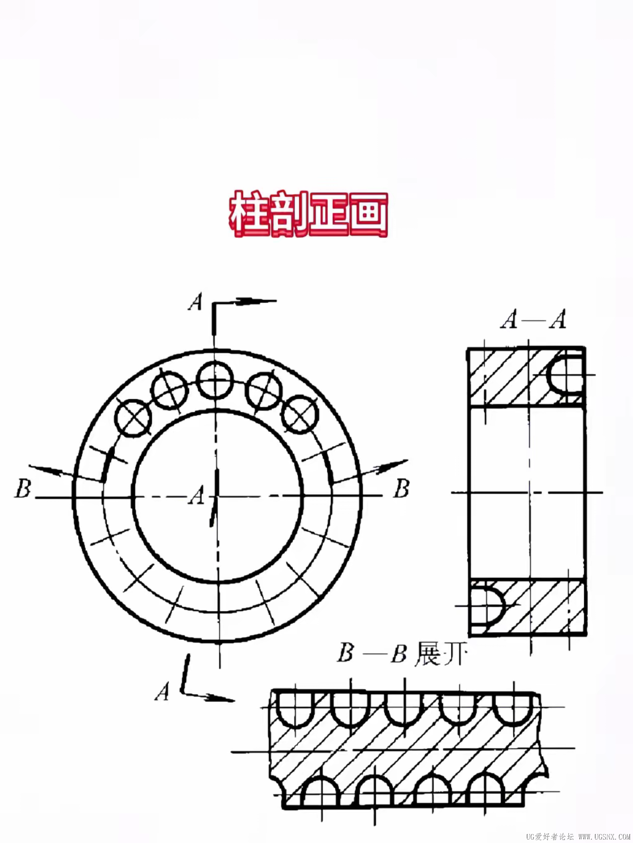

发表于 2025-7-1 16:10:50 | 显示全部楼层 |阅读模式
微信图片_20250701160658.png 沿B-B半圆剖切,得到剖视图?我试一下,不行

发表于 2025-7-4 09:00:30 | 显示全部楼层
草图能画出来的,剖视就能解决

发表于 2025-7-1 18:09:31 | 显示全部楼层
剖视图里面的点到点,不晓得符合你的意图不?

发表于 2025-7-1 16:44:14 | 显示全部楼层
有这个功能的,你找找“截面线”

发表于 2025-7-2 07:33:43 | 显示全部楼层
旋转剖吗

 楼主| 发表于 2025-7-2 12:39:14 | 显示全部楼层
他是圆弧,好象不是这个

发表于 2025-7-3 14:37:51 | 显示全部楼层
剖视图里有个旋转剖,不知道是不是
